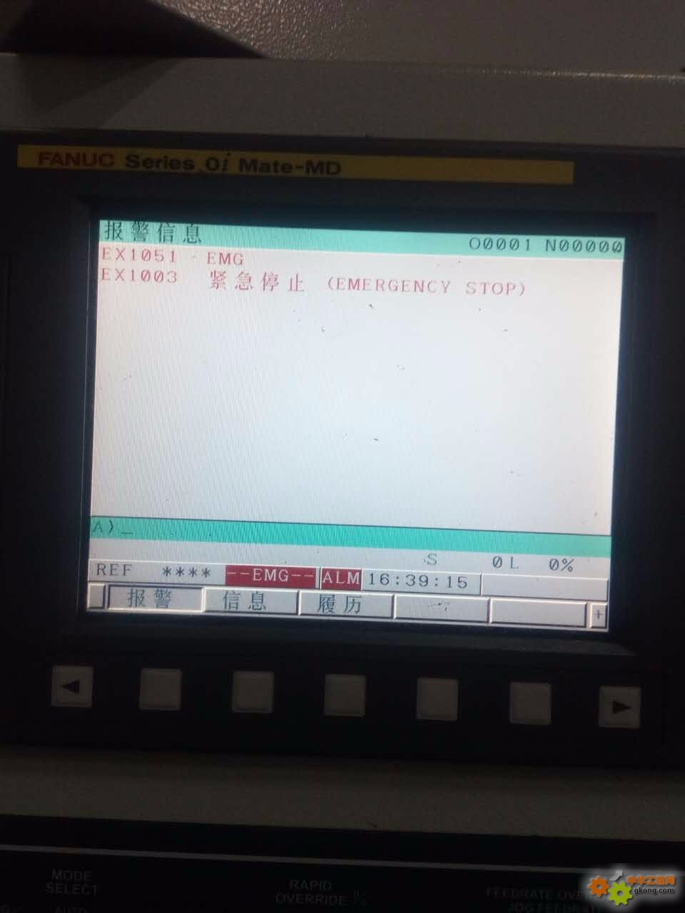

一台FANUC 0i MATE-MD数控铣床。开机就显示如图报警,面板按钮都不起作用。是咋回事?与生产厂家设计程序保护或者参数有关吗?
高手指点一下,谢谢!

急停开关没打开吗?

急停开关已经打开了啊。主要是操作面板上的按钮都不起作用了。这个情况是不是程序被做了手脚,或者参数控制了啊?

有没有同样的机床,有的话换换操作面板试试。

急停报警后基本上面板的按键都不起作用了,你看看急停开关线是不是断了。

急停开关断线或接触不良,我们机床经常这样报警,换一个按钮就解决了

机床电气原理图加上PMC梯形图应该好搞定的,EMG输入一般是X8.4。

这个问题都处理不了,就是还没有入门。
EX开头的报警号就是PLC的报警,
外部查输入信号X8.4、各轴限位信号和变频器报警信号,内部查G8.4断开的原因。

非常停止报警属于最重要级别
出现这问题后就是不能切换设置
还是看看程序或者急停开关线路

急停回路不通,估计还是线有接触不好的地方,毕竟换个按钮可以解决的楼主也不会在这里讨论了
