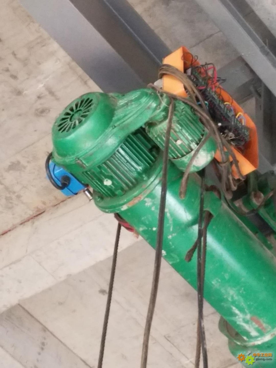

各位老师,帮忙指点一下,这种电动葫芦电机什么原理呀

大电机快升快降,小电机慢升慢降。电机三相电机,大的转子是锥形转子。
