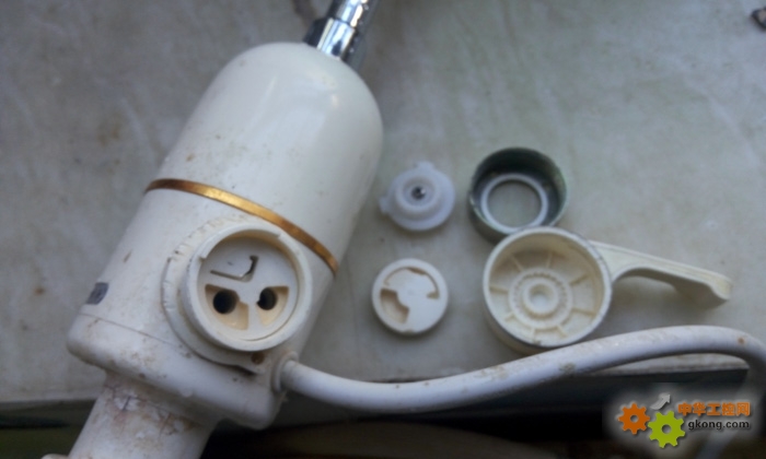

   电热水龙头不会加热了,拆下决定修修看。由于是第一次拆,想当然的以为旋转开关会控制水的加热与否,拆开一看,原来只是一个两通阀门,跟电半点关系都没有。

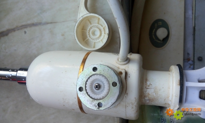

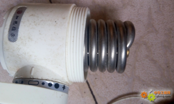

  把下部的4棵螺丝拆下,电路很简单,就是一个触点开关,串个电阻接加热显示发光管。

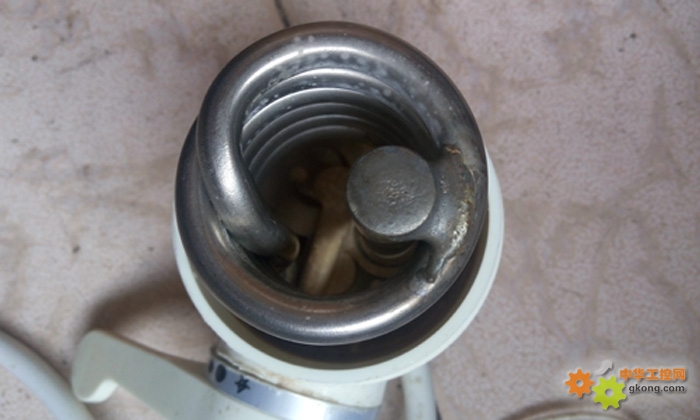

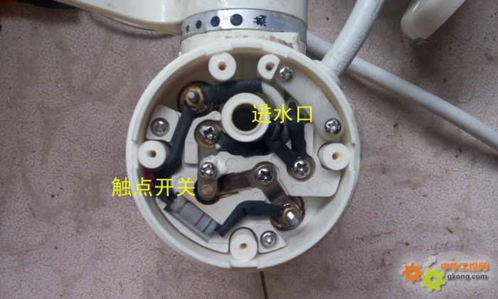

  把上部旋开,就见一个电加热器,估计其是好的。不加热是由于触点开关接触不良所至。

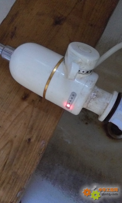

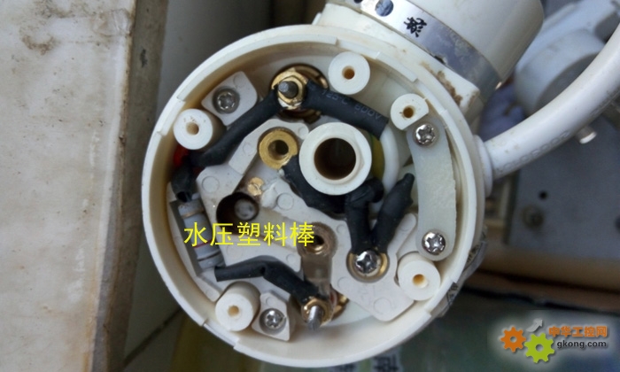

   原来加热开关的通、断是由水的压力来进行控制的。旋到热水位置时,水压把这塑料棒顶起来,使触点接通,开始加热。旋至冷水位置时,水压没了,触点断开不加热。定触点上有个调节螺丝可调节两触点的距离,等于调节灵敏度。

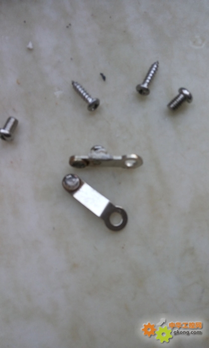

   把触点拆下进行清理后,再装回去,试了一下加热正常了。

即热式水龙头的通病,触点容易过热变形

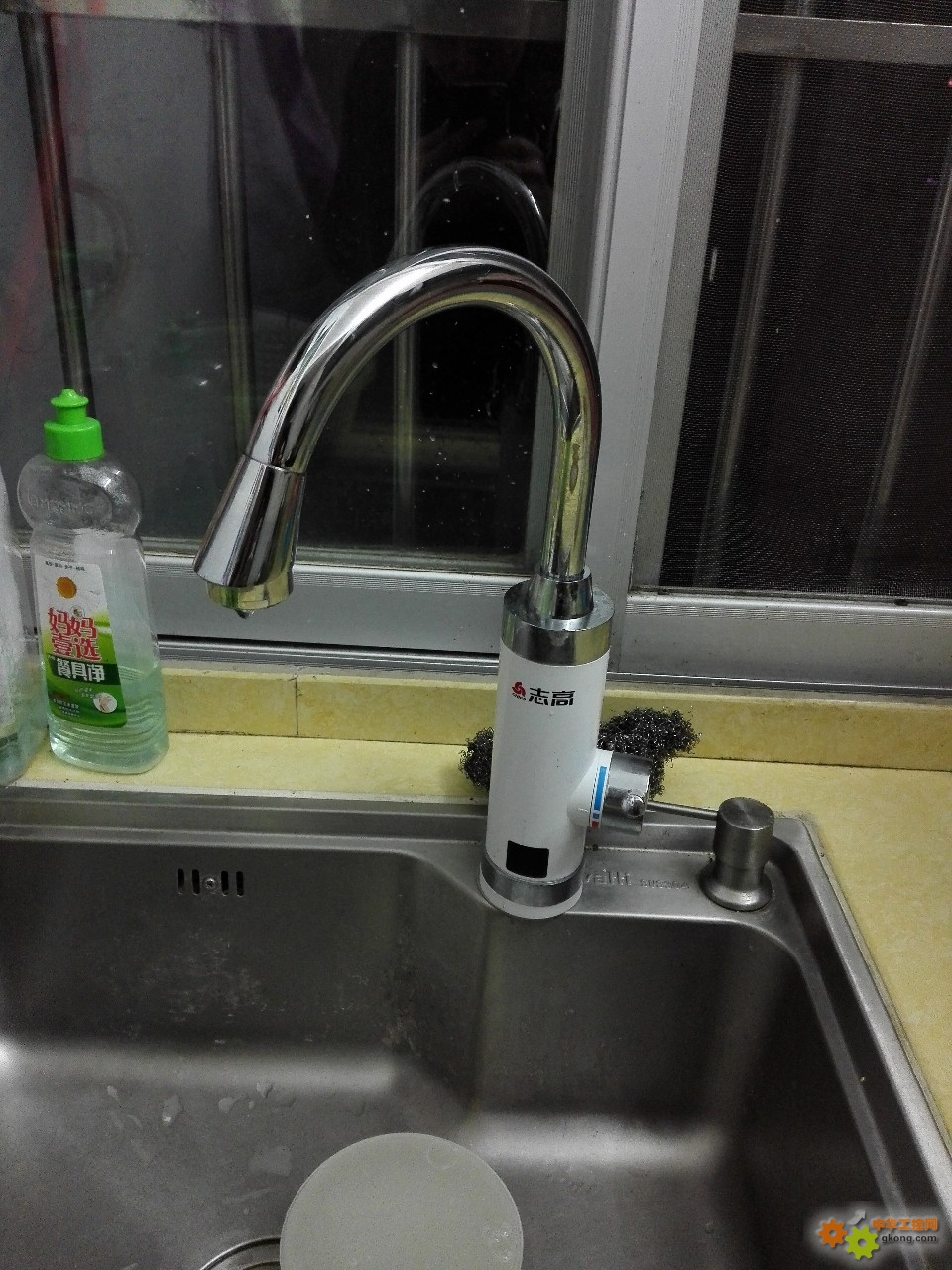

装厨房没问题,不是长期开,洗碗洗菜用一下而已。
