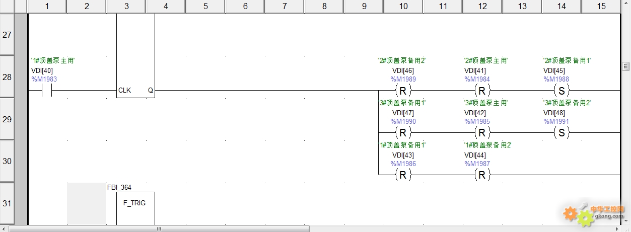

单位3台水泵原本设计是要轮流启动(轮流主用),但是每次都是3台泵同时启动。本人PLC小白,查看PLC程序发现2个或者3个线圈串联在一个回路上,不知道这样的程序有问题吗?

发表于:2017/12/4 16:10:55
不是有仿真吗,测试下就行了

发表于:2017/12/5 11:22:50
可以先了解该型PLC的有关指令情况、其编程软件的基本使用,阅读程序看是否符合预定要求。

发表于:2017/12/5 11:46:54
没有问题,AB 的也可以这样, 各家的规定不一样

发表于:2017/12/5 21:37:02
这是那家的PLC编程软件?

发表于:2017/12/6 8:13:51
回复 #4楼 346953791
还真没见过,能告诉一下什么品牌的麽?

发表于:2017/12/6 14:56:50
应该是施耐德的Unity Pro XL,这样写没问题

发表于:2017/12/6 19:26:01
有的PLC支持这种写法
