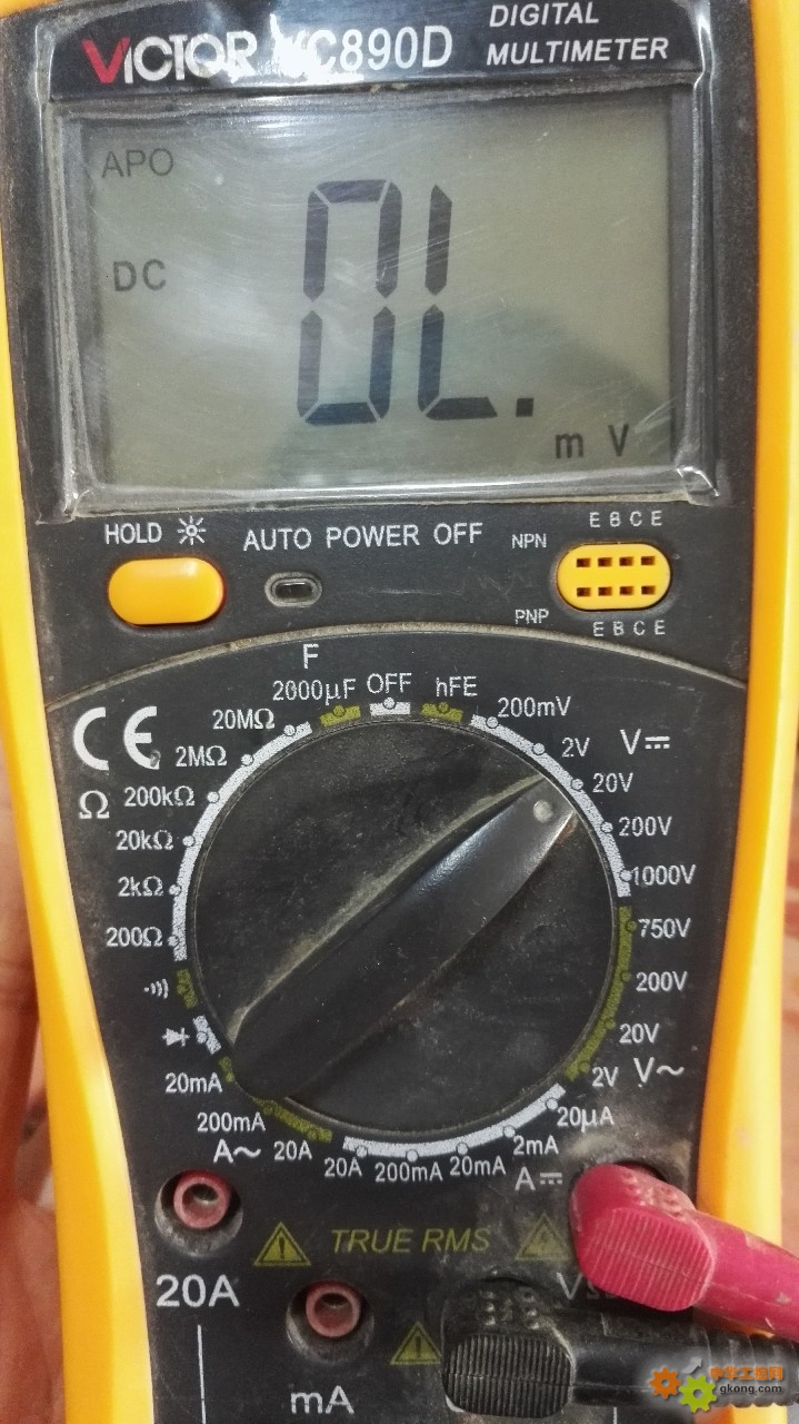

论坛大神多,特别xquan大神。特请教一下,该890D这个挡位乱了,怎么办?有时转动旋钮又正常。不太会搞,以前尝试修过几个表表,都失败了。
20Ⅴ档变成毫伏档,一测量就超量程。另外请大神推荐,200元以下比较不错的表表。

里面接触不好了;拆了把里面那个圆盘用汽油清洁下再装回去;

在mv档位,拆开万用表面板与底层分离,将档位开关转到200mv档再装回,试一试。

里面圆盘拆的时候注意,注意铜箔片的位置,而且铜箔超磨损严重的话也会出现以上现象。

有可能:旋钮错位,拆开调整;旋钮内部太脏,拆开用无水酒精清洗。200元以下的万用表可买优利德的。

旋钮错位了吗?拆的时候要细心做好标记。

要是以前拆过就有可能是档位没有对准错位了!
确保档位没问题就检查表盘
主板坏的可能性不太大!
