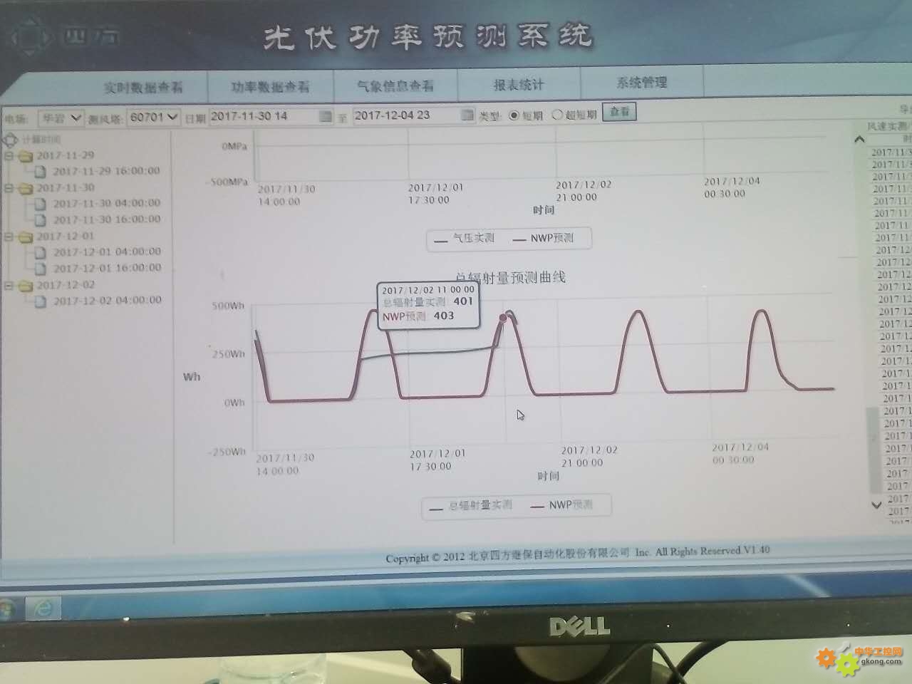

光功率预测出了一连串的问题。先是由于外网路由器问题致使预测数据至11月30日开始不能刷新 。
路由器问题解决后,问题依然存在 ,重新启动内网服务器,出现了新问题,中控室内光功率监视器连接 不上后台服务器。

后来一个想法,重启外网服务器。重启后,光功率和气象预测数据有了,貌似问题已经解决了。

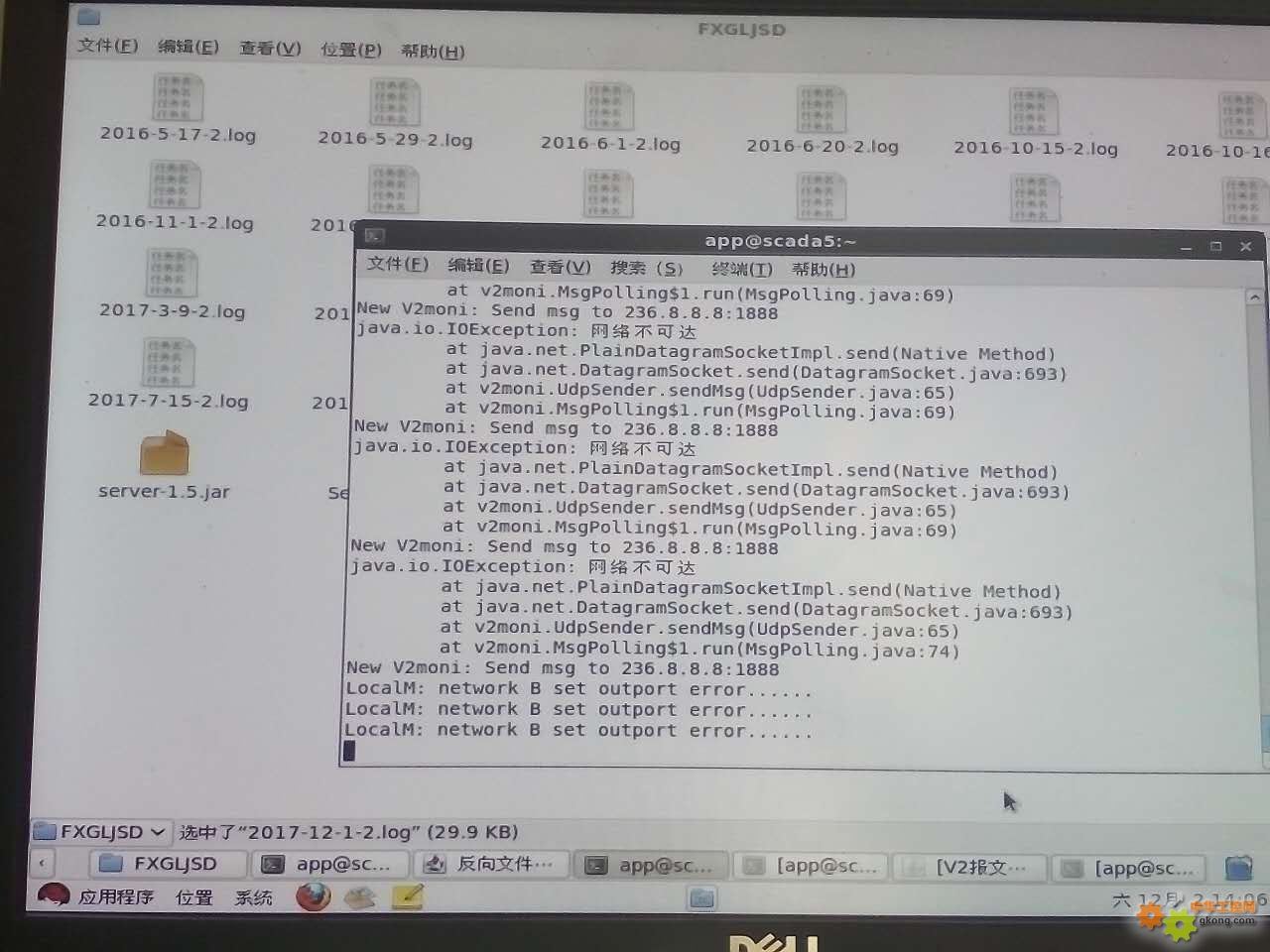

回到光功率预测柜旁,再次查看内网服务器运行状态 ,发现B网断链,有待观察 。
