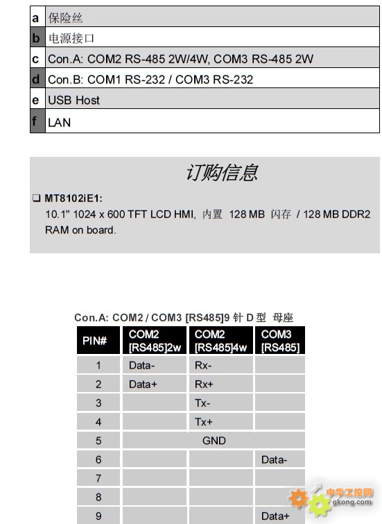

三菱fx3u和威纶mt8102ie如何设置,屏里设置哪个端口,我的只有com2能设置485-4w,查了这个是口应该是com3,但是只能设485-2w通讯不上,现在是com1到com3都试过,还是通讯不上。求大神指点。

是不是线没有接对。

屏1 2 3 4 5,plc7 4 1 2 3线的接法。

线的接法是屏12345plc是47123

上面给的图都很清楚了,com2口。

plc里是设CH1通到还是CH2?
