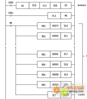

想请教一下论坛里的大神,RS这个指令中传送的DO-D1寄存器分别传送的是什么数据 我只知道是把D0-D7数据传送到变频器里 但不知道这个数据具体都是些什么 打个比方 如果我想传送40HZ给变频器2号参数频率上限,还有传送10秒给变频器7号参数加速时间 那我程序要怎么写

或者帮我解释一下这上面D10-D20传送的数据都代表什么

D是地址,后面的K是数据长度
驱动RS指令后,SET一次M8122就会触发一次发送,PLC会把D里面数据发送出去
至于D里面该放什么数据,需要查找通讯协议,按照协议填入对应的数据

你好 RS不是无协议通讯吗 怎么还要查通讯协议

这是手册上的例子吧?!和打印机通信的?这个例子中PLC只发送、不接收!

能不能告诉我发送的这些寄存器都是什么意思

这些具体数据是什么要看你通讯设备的手册说明。

比如我要用PLC和变频器做通讯 那上面的H0074是对应变频器说明书里的指令代码吗
