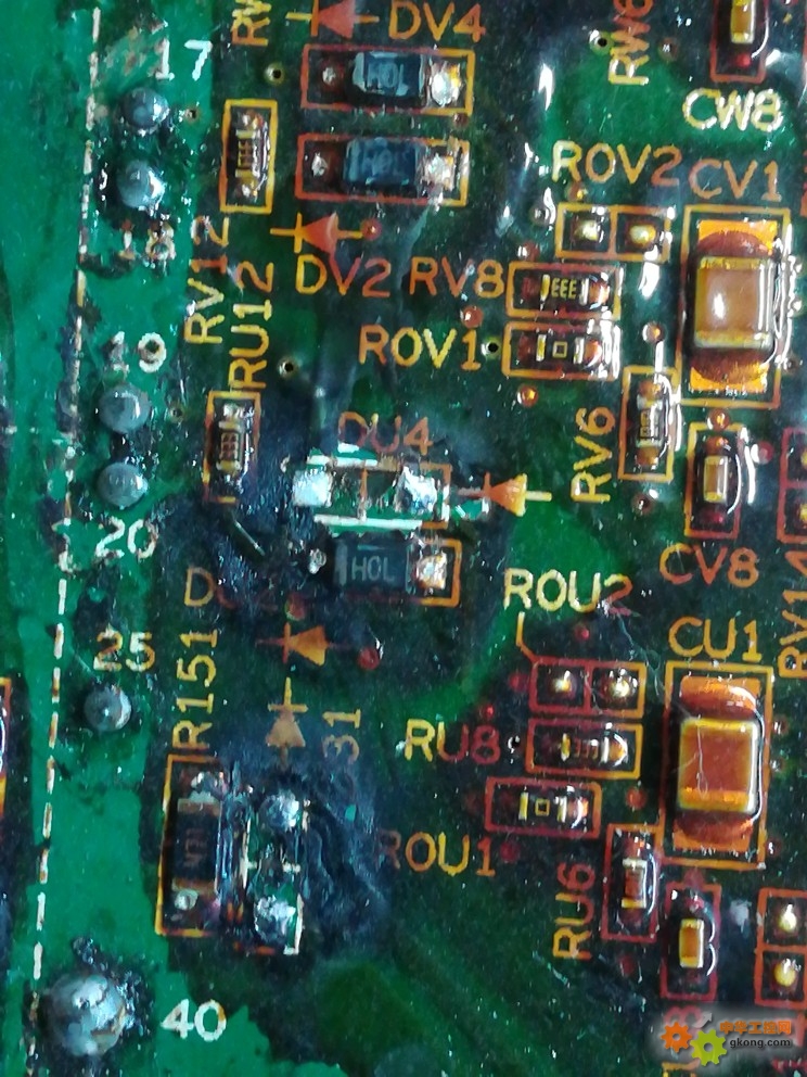

日立变频器一贴片二极管丝印HOL,哪位老师有详细资料,是瞬态抑制管吗

这个

丝印70H好不  还HOL  什么眼神啊 真实型号是BAS70H 70V 0.7A稳压二极管

这里不是瞬态抑制而是肖特基二极管

是肖特基二极管,型号好像是EP05Q03L.
