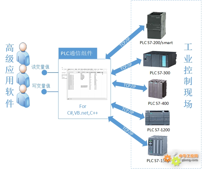

西门子PLC S7-Smart/200/300/400/1200/1500 以太网通讯组件(.NET版本)
     众所周知,工业自动化监控系统一般是采用组态软件或高级语言开发,而采用组态软件开发是需要买软件授权才能交付,虽然开发速度快,但成本较高而且后期功能扩展不够灵活,也无法开发更加复杂的业务,如实现信息化和工业化的有机融合。本组件支持西门子S7-Smart/200/300/400/1200/1500全系列PLC的以太网通信,面向的用户通常是是采用高级开发语言(如C#,C++,VB,Java等)开发工业远程监控系统或物联网应用系统。通过采用本组件,能够在开发软件过程中专注于自身的功能业务流程,而无需考虑现场层控制设备通讯的问题,从而降低编码复杂度,有效缩短开发时间,提升软件整体质量。未来将是大云物移的时代,基于本组件的应用可以为你在设备感知层增砖加瓦,事半功倍!
1.C#语言开发,采用NET4.0框架(向上兼容),模块化设计,二次开发使用方便。
2.工程结构类似OPC通讯方式,采用Tag的方式,通过标签名就可以读写寄存器。
3.采用XML配置式标签的方式实时读写PLC内部寄存器,可读写寄存器包括I、Q、PI、PA、M、DB。
4.具有PLC断线重连功能,通讯稳定可靠,无需二次代码介入。
5.正式版功能支持至少10路PLC同时通讯,每个PLC读写点数<=20000点。
6.如需要可提供COM形式组件,供C++、VB等其他语言调用。
声明:本软件为测试版,仅供测试学习用途,测试版本部分有功能限制。希望有需要的工程师交流合作。
