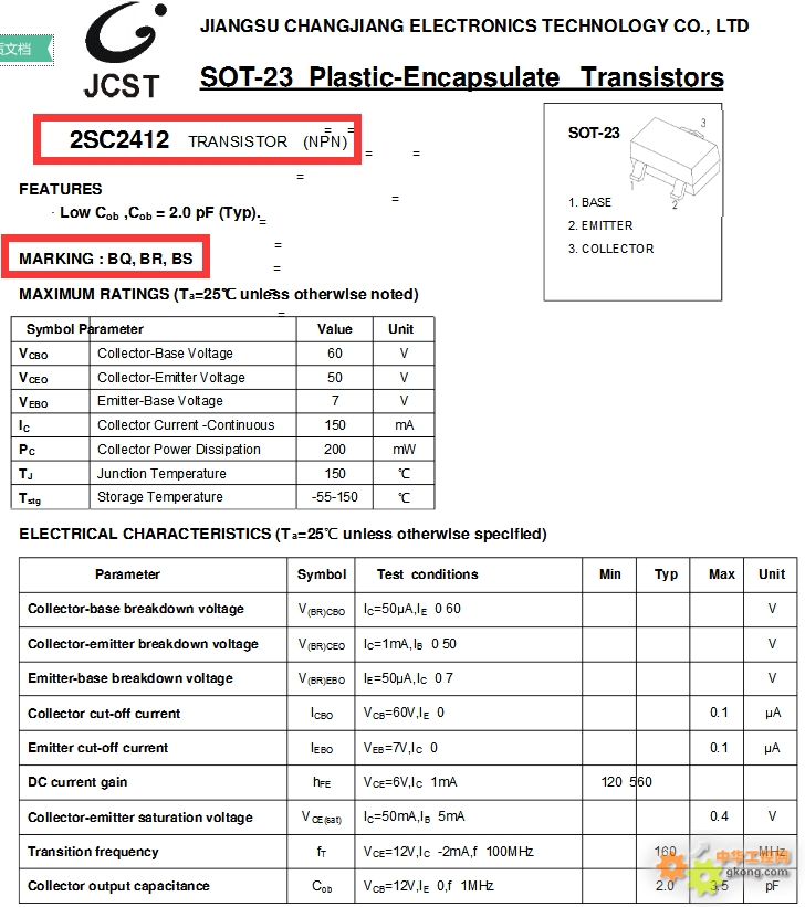

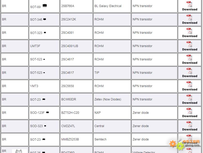

贴片三极管BR可以用哪些型号的兑换?求急!

发表于:2017/12/1 8:42:23

发表于:2017/12/1 19:54:13
