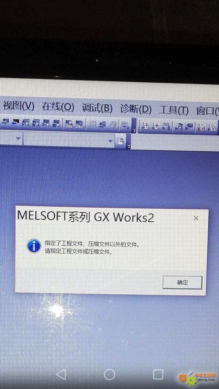

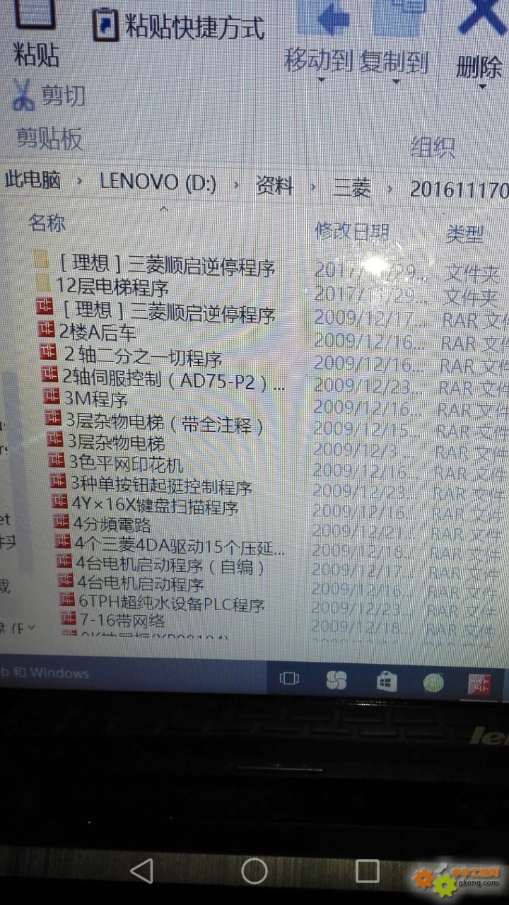

小白请教各大师网上下载的程序案例在GX WORKS2中怎么打开

工程——打开其他格式数据——打开其他格式工程

格式不一样,需要转换。

版本问题
按照一楼的方式可以完解!

打开其他格式数据应该可以的吧

打开其他格式试试

developer软件写的

你的图标的程序都是已经转换过的啊,应该可以直接打开

谢谢一楼大师按你方法已经打开了。学习了谢谢
