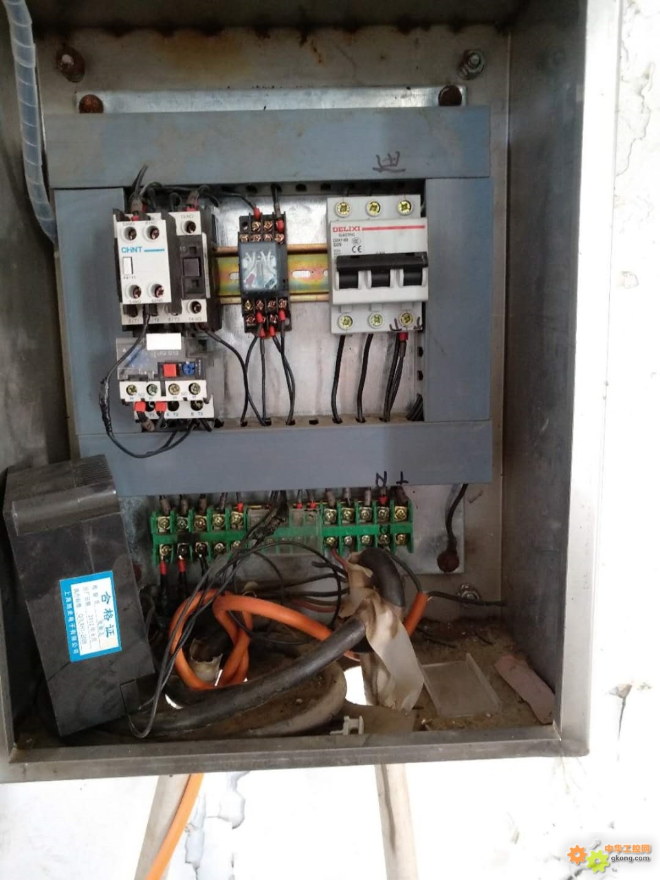

这么大的空开,小电机接头打火一下,居然跳闸了。
不是短路,只是接触不良, 看来保护功能还是很强的吗!
有点不敢相信。

左下角接线排上有打火烧黑的痕迹,负载电机是好的, 3KW三相小电机。

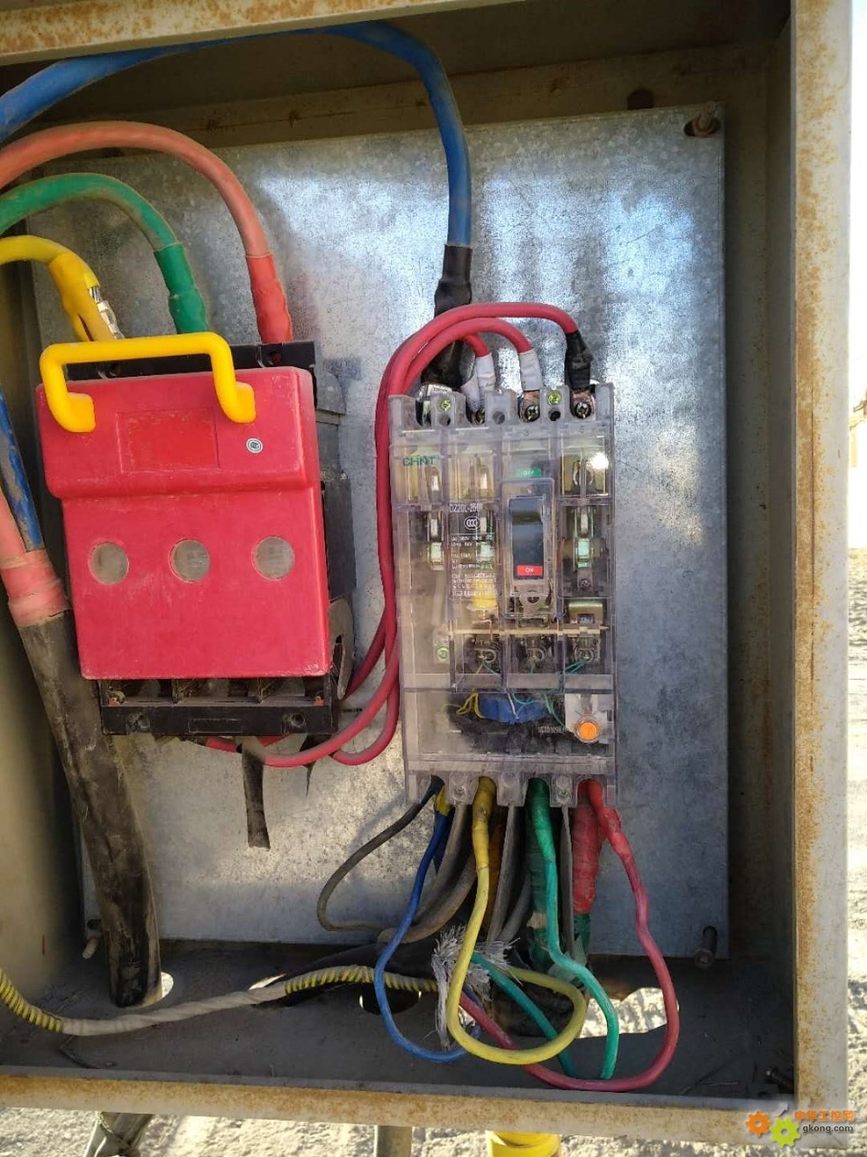

工地上的配电箱吧?漏电开关呢当然跳!不跳闸还敢用啊?

看开关有哪些保护,哪个保护起了作用;开关的额定电流是多少。
补记:
接触不良的火花也可以引起短路;而接触不良的热量,也可能造成绝缘损坏。
看图示痕迹,应当擦去污迹并检查绝缘。

首先跳闸原因是漏保动作而非短路电流动作。其次接线端子应换掉,否则即便是处理了遇到阴雨潮湿天气还是会出故障。

打火可能因为绝缘不好或者潮湿短路引起的,能跳闸说明你的断路器正常,否则直接烧起来那才可怕了……

这个断路器是带漏保的

漏电跳闸啊

肯定要跳啊 否则还有什么用

带漏电的断路器灵敏度比较高
