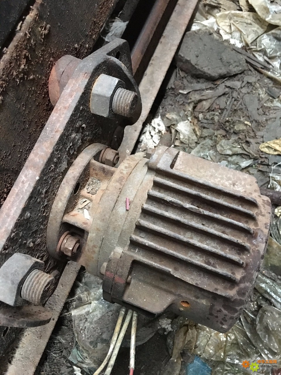

大门能正常开光,就是门关起来别人用手可以推开,我去调电机的刹车螺丝,发现刹车螺丝已经滑丝,可以想办法吧螺丝空加大的方法解决吗?

以下是引用壹零壹在2017/11/29 10:19:30的发言:
看不见结构,不好说了!

发表于:2017/11/29 10:51:14
用大一号丝锥过一遍,然后换颗螺丝。

发表于:2017/11/29 11:19:37
一般来说扩孔攻牙或换个位置打孔攻牙。

发表于:2017/11/29 14:17:24
以下是引用1053370790在2017/11/29 11:19:37的发言:
一般来说扩孔攻牙或换个位置打孔攻牙。
还可以另外一个位置开孔?那对刹车油影响吗?

发表于:2017/11/29 14:22:22
以下是引用zzn6737在2017/11/29 10:38:41的发言:
看不见结构,不好说了!
那个螺丝已经坏了,有别的办法吗

发表于:2017/11/29 19:30:16
回复 #5楼 壹零壹
你确定那个是用于调刹车的?

发表于:2017/11/29 21:58:18
我是看不出来。如果非要加,只能用丝锥套扣。大一号的。

发表于:2017/11/30 8:29:54
以下是引用zzn6737在2017/11/29 19:30:16的发言:
你确定那个是用于调刹车的?
应该是的吧,以前有个螺丝在上面,现在没有螺纹了,螺丝掉了,难道这个不是吗?

发表于:2017/11/30 9:54:39
可以
做好丝孔就能换个螺丝一样可以正常使用!
