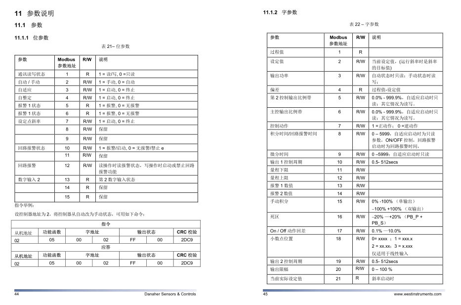

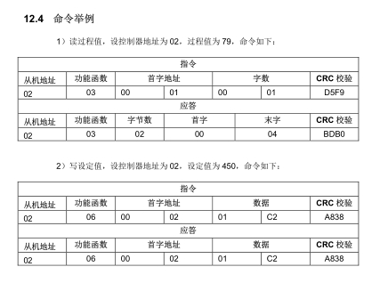

具体情况是这样,一台西门子300PLC的设备和一台单独的加热设备,现在要求在西门子300添加加热设备的温度设定和反馈控制。
现在有的:西门子300PLC,带DP接口,舟正DP转modbus转换器CBT-1001,WEST温控器P6100支持modbus RTU协议。
现在不知如何通过DP接口找到温控器的温度数据。
我自己查的资料是DP硬件组态,设置PIW对应40001参数。
但是modbus转换器对温控器的连接设置怎么做,我查看温控器的说明书看不懂了,求高手指教。
1.modbus控制器地址和参数地址什么区别?
2.温控器说明书说读写数据用如图所示的数据结构,可是在DP转modbus转换器的说明书上没有找到此类参数说明?
3.怎样才能正确的通过DP接口读写温控器的参数数据?
(图示为温控器说明书截图,对此类数据格式非常不明白,求高手指点,不胜感激)

先把MODBUS协议资料看一看就理解这个参数说明了
