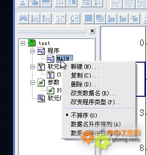

以前学过c语言 在c的编写过程中不会把所有东西写在一个main 里面 目的是为了让整体结构清晰
plc为什么建立不起 我的操作错了 难道要把一大串程序写在一个文件里? 求帮助
为什么点击新建就跳出来提示窗口“可以生成的数据已满”

这个属于你选用的CPU不支持多个程序文件!
你选用Q系列高性能、FX5U就行了!
FX3**系列都是不支持多个程序文件的

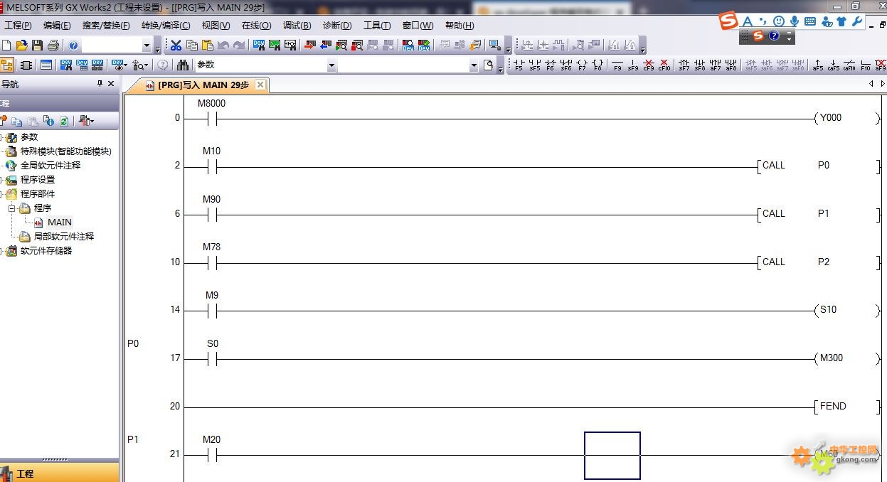

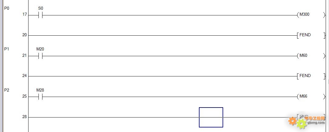

楼主实在喜欢分段的话,可以写P指针,也就是子程序
前面用CALL调用,后面写FEND子程序,
