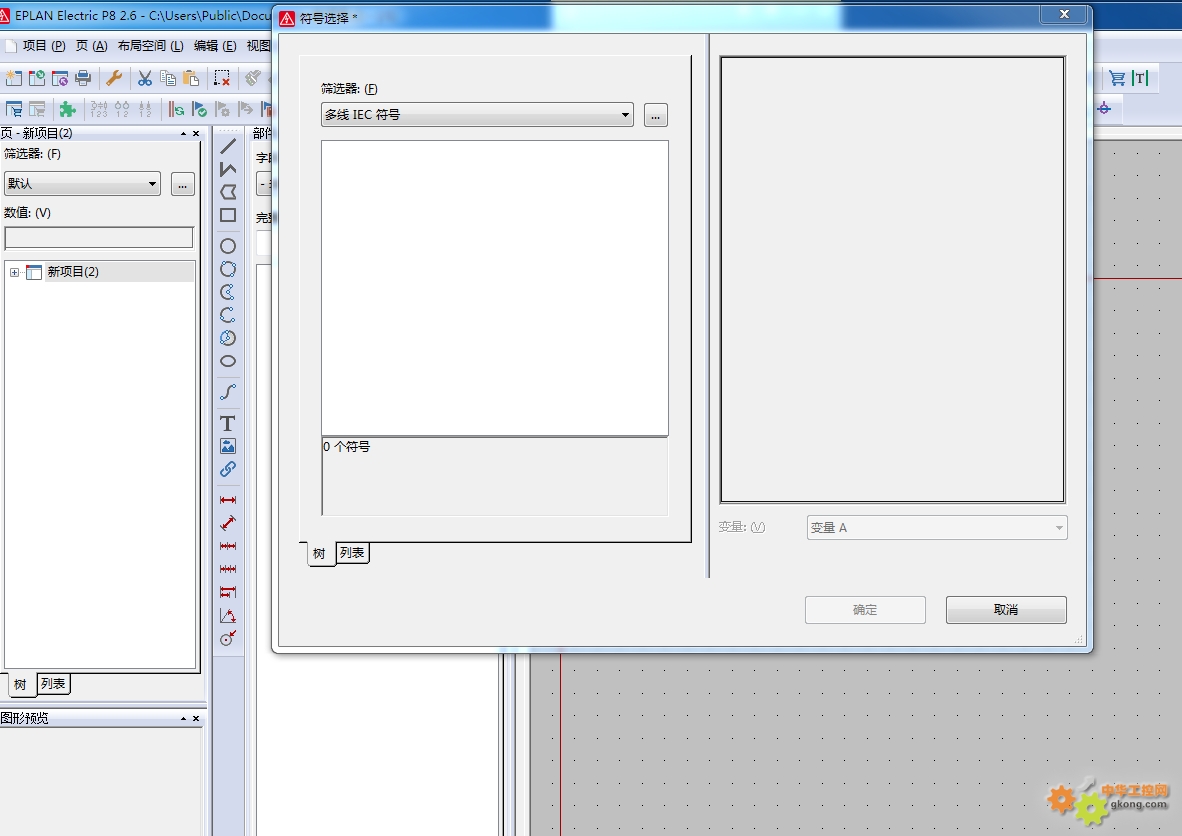

求助,EPLAN P8 2.6版本 PJ的版本,新建一个项目,插入符号里面 是空白的

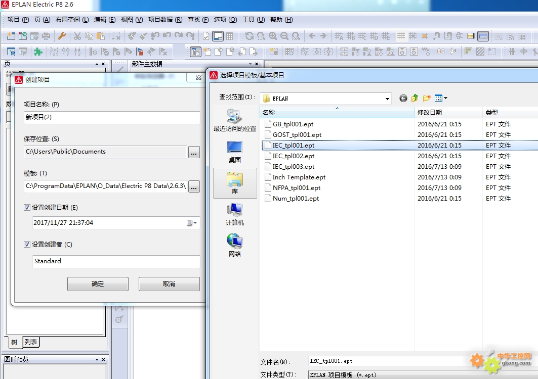

不知道怎么设置,能达到默认的样子,CAD电器版本好像默认就可以。
求助大神给我说下这么处理,百度一圈也没找到解决办法

新建项目,模版就是C:\ProgramData\EPLAN\O_Data\Electric P8 Data\2.6.3\Templates\EPLAN 这个目录下面的
确定后也没有报错之类的

发表于:2017/11/27 21:39:22
补图。

发表于:2017/11/28 19:45:39
重装好了,安装的时候,目录单独新建了一个就好了
