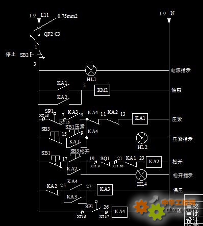

SQ形成开关,在这个松开动作的时候触发到行程开关,为什么KA2不断开? 线路板接线是我们做的,原来是其他地方做的,但是按照原理图来的。客户说原来的线路板用普通的中间继电器就行的,现在换做从我们这里做的线路板,他们的中间继电器当触发到SQ后就会出现偶尔不会断开的情形,最近一批换了正泰的中间继电器(原来用人民电气的)就可以了。他们怀疑是我们的接线有问题,头痛啊。 关键是换了中间继电器就行了,如果是线路接线问题,怎么解释呢??这里就是断开线圈的一个动作而已。

你这个理论上说不通啊,换不换中继都不影响,控制回路是串联的,要么就是你SQ动作行程少了,没能断开

你说换了继电器就可以了,那应当是继电器电流问题吧。

客户不认可啊,人家原来用的就是人民电气,别人家接的板子可以用,怎么说的过去。。。。。我也是想不出来。 我现场去过一次,用他们的继电器有时候是断不开的,换了好一点的,如欧姆龙的继电器都是好的。但是现在又出现人民电气的220V中间继电器不行,换正泰的就好了。

你线路板上是不是有大容量电容?

一般是在直流继电器线圈上并联个续流二极管,交流继电器线圈可接个阻容吸收。

没试着换行程开关?
线路板?最好能让大家看一下现场实物照片?

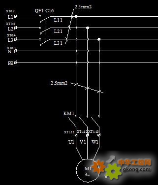

重新编辑了下 ,所有元件都在里面了  4个中间继电器 一个交流接触器,2个空开 罢了。

如果是批量有问题,那么中间继电器问题的可能性很大。单台设备有没有怀疑过行程开关松动造成有时候不到位?
