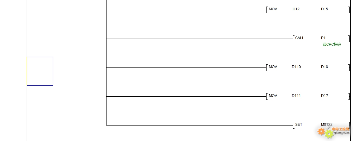

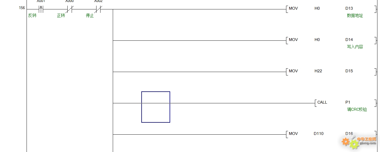

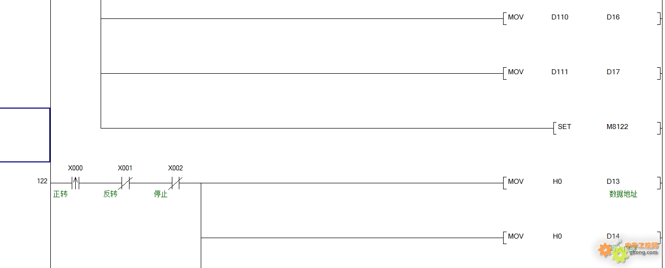

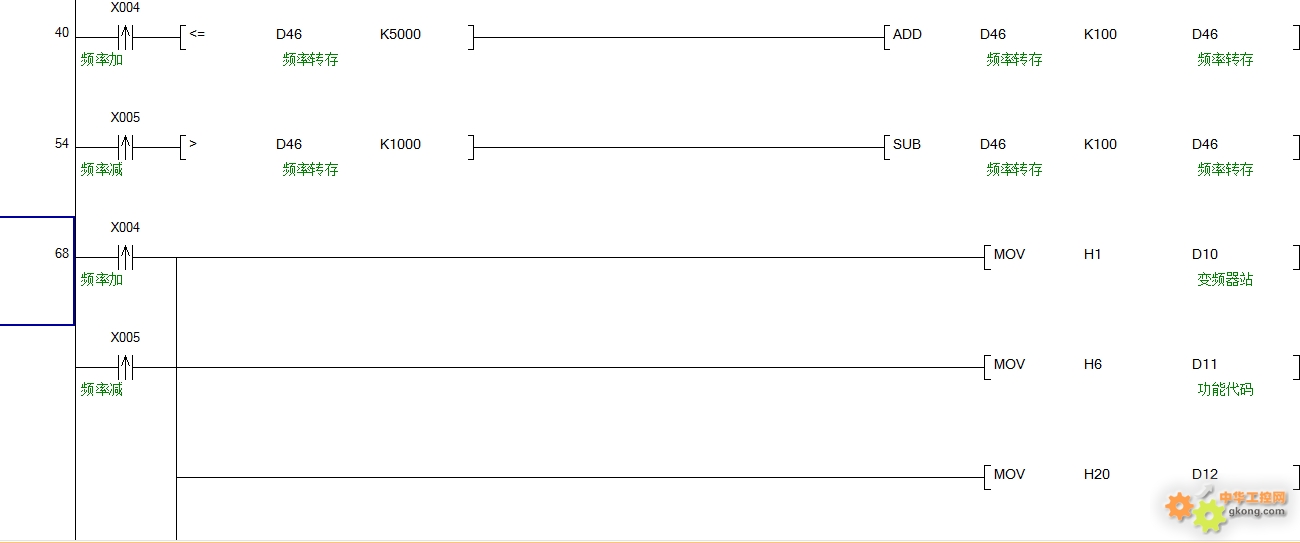

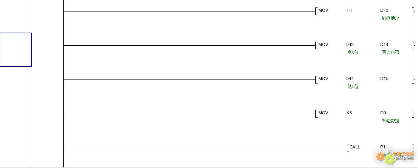

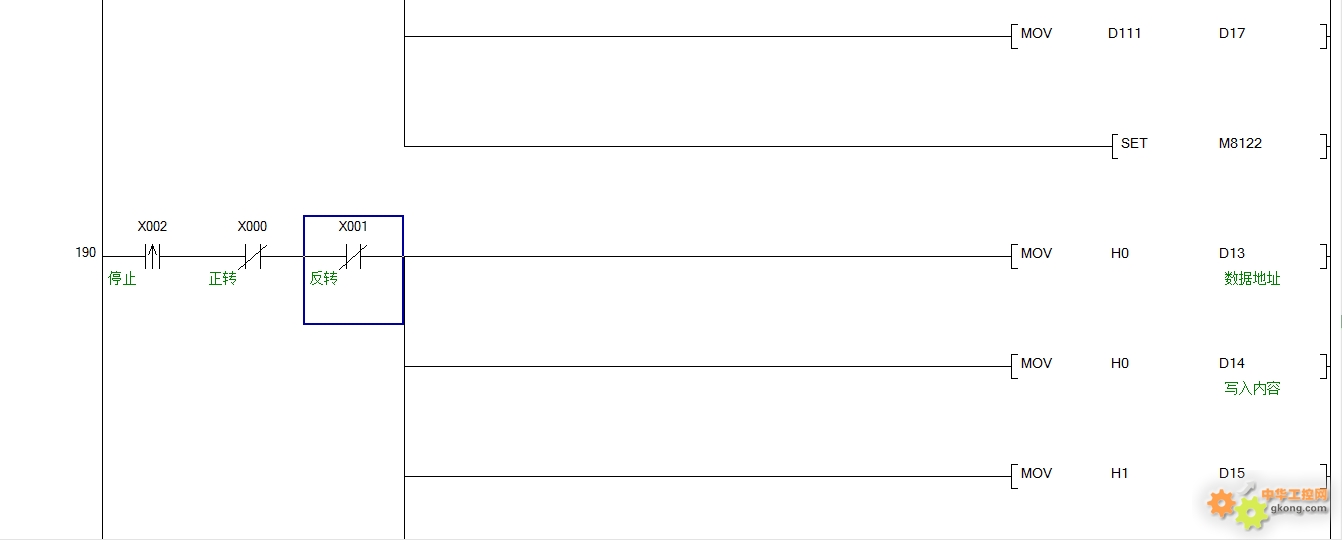

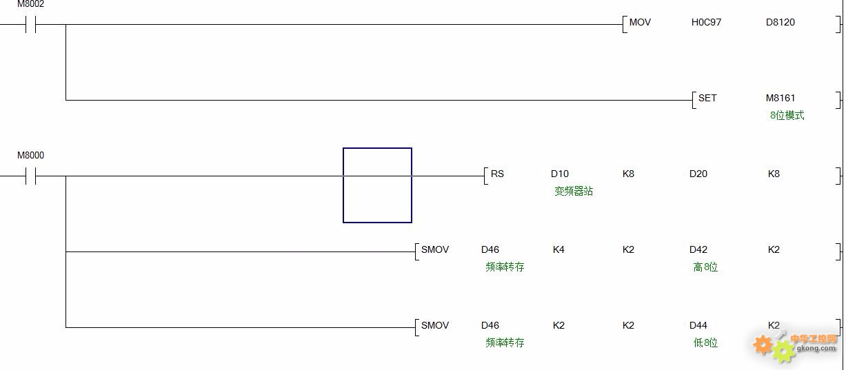

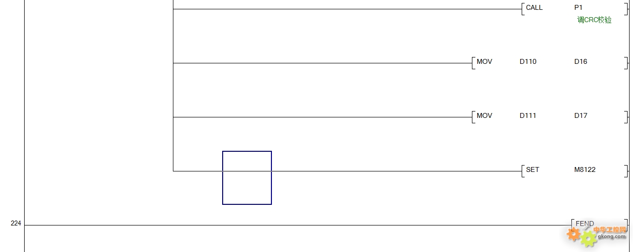

大家帮我看一下我这个程序,根据李老师的模拟量与通讯里面的案例稍微改了一下,现在就是能启动正转,反转,能停,也能加减频率,就是这个加减频率不是我想的每次加1HZ,而是每次加3HZ多点,直到加到48左右加不上去,但我监控程序里面的D46,我感觉数值是对的,为什么变频器显示的频率就是对不上呢。程序里面D46理论上要到5000,变频器才会50HZ,但实际上才到2200,变频器就已经48HZ了,搞不懂为什么,不知道是变频器参数的设置问题还是程序不对大家帮我看下,我程序上传上来了,校验部分没有上传上来。
