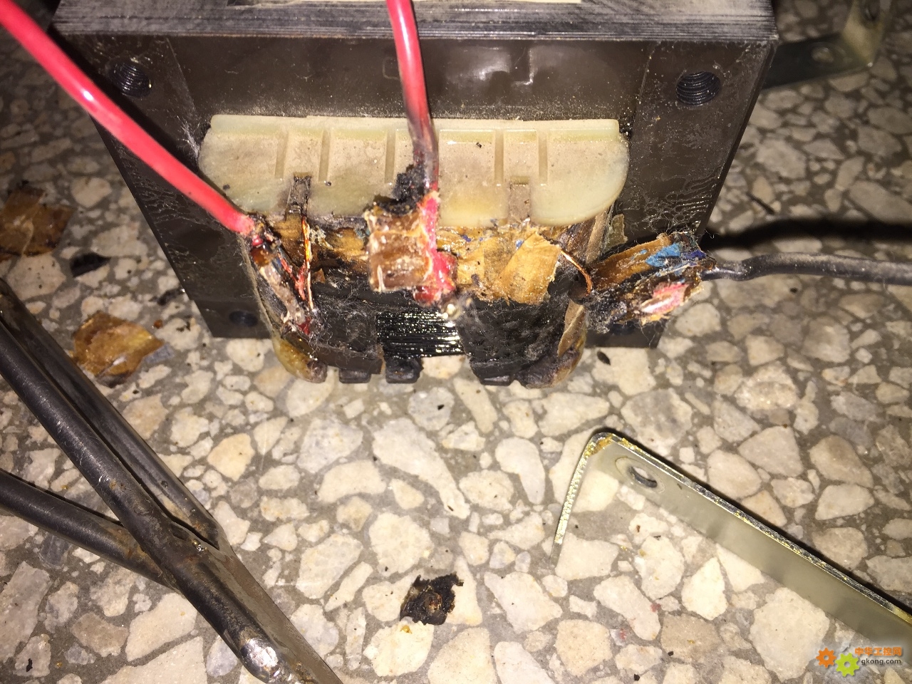

周五电箱内220V隔离变压器冒烟,拆开看看并没发现接头位置有问题,看来是漆包线质量差,用久了线圈间短路

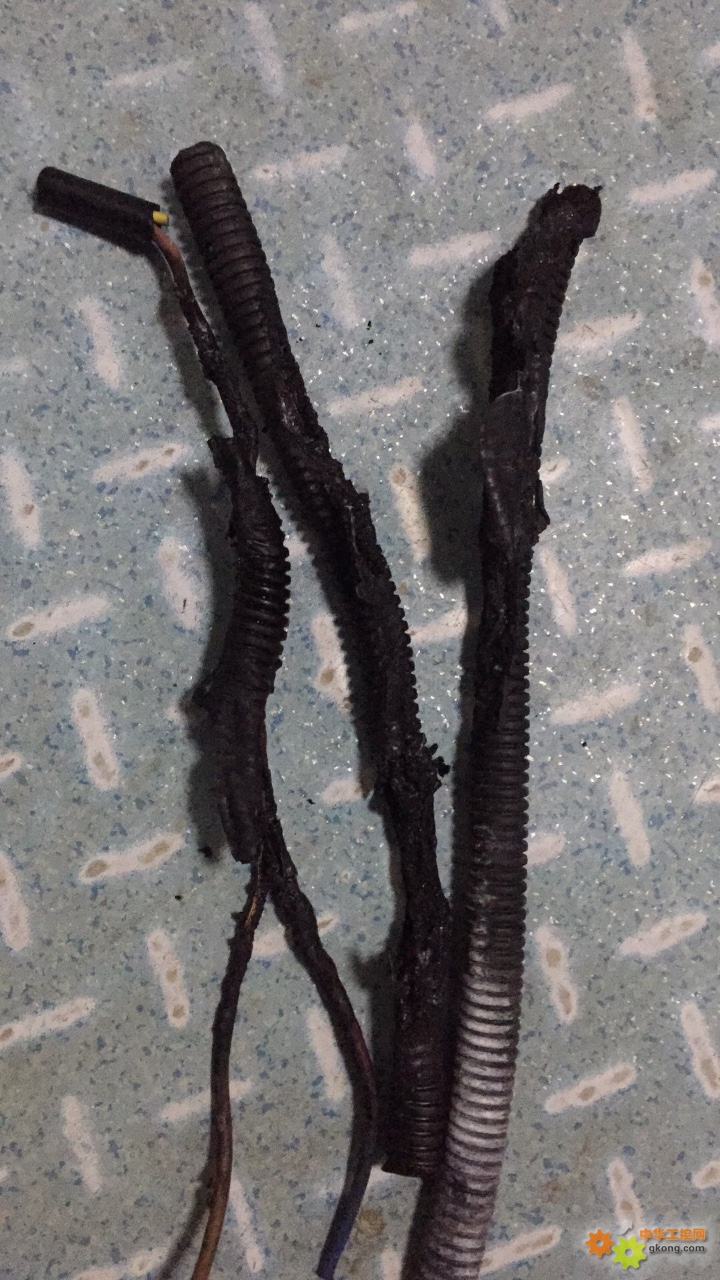

今天又是超声波电源线接头进水冒烟,线路中间有接头也真是麻烦,最好还是用带胶热缩管替代电工胶来绝缘处理。
幸好发现及时,都没有烧起来。

那个变压器你不加个小保险么

变压器输入端有个小断路器,保险装在输出端,只是控制些计时器和温控器

把消防队都引来了怕是要罚款加停业整顿喽,我这个主要还是质量不过关,电箱到设备之间不应该有接头,加上点检不足

我们也是变压器烧过,是负载短路造成的。电气这方面就是怕火和烟,怕的要死

负载端应该加保险啊。
