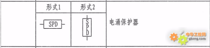

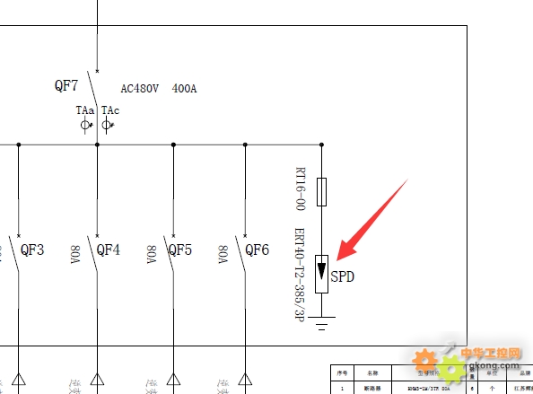

浪涌抑制器(防雷器)的电气符号是什么???

SPD
QXT 166-2012 防雷工程专业设计常用图形符号中的图例(中国气象局行业标准)

文章数:2374
年度积分:865
历史总积分:15792
注册时间:2014/2/10
发表于:2017/12/9 18:18:06
24493
liuxd6909
文章数:12824
年度积分:550
历史总积分:24493
注册时间:2008/7/19
2015Indusoft体验
LOGO!体验一等奖
发表于:2017/12/17 21:21:09
浪涌保护器SPD
