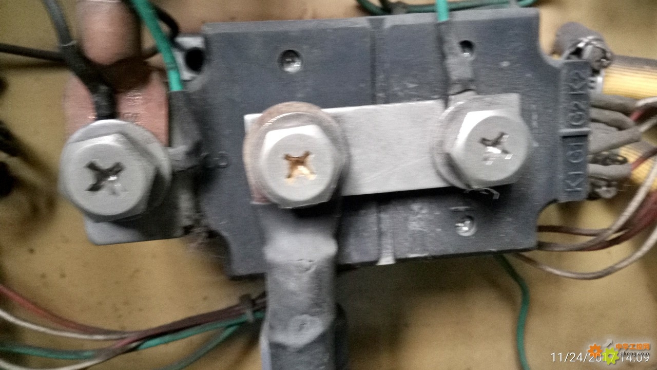

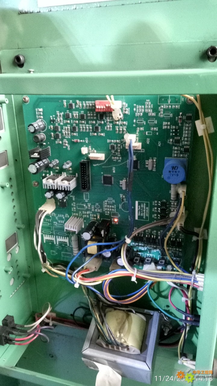

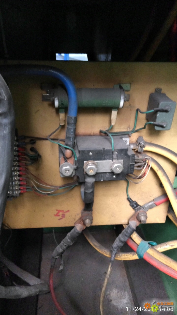

如图,点焊机一台。踩下脚踏,不打火。
晶闸管没激活?

检测驱动电路是否正常,另外看看脚踏开关的信号是否加给了控制板,设备很简单,维修应该很容易,

脚踏开关有问题吗。

要用万用表测量各个接线端口的工作电压的,比如可控硅模块的输入和小信号控制端口。

可能没有构成回路。。

机同款的机台可以互换下试试,脚踏开关没坏就是板子坏的可能性大

先检查点焊头与焊件座之间有没有电压,没有,就先找出为什么没有这个电压(先解决这问题再说)。
如果有,就踩下脚踏开关,同时监测点焊头与焊件之间电压,看点焊头与焊件压紧后这个电压下不下降,如果不下降,或者下降达不到接近0V的话,检查焊件与焊座的接触是否良好,焊座与焊接变压器接触是否良好,找出为什么这个电压不能为0V并解决之。
如果点焊头与焊件压紧后电压已为0V这就要检查触发电路有没有问题了。
点焊机是通过检测点焊头与悍件压紧后的接触电阻大小(接触电压)来触发焊接变压器工作的。
只有接触电阻为零,焊机检测到接触电压为零,才能触发焊接电路工作。
