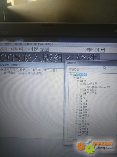

请教一下,昆仑通态的触摸屏怎么通过以太网连接AB1766的CPU呢?设备组态里边该怎么选择?

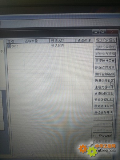

这样组态的不让添加变量

我现在就是一样的问题,标签识别不了

你这是因为驱动没更新的原因,联系昆仑400找客服要驱动

昆仑通态这个软件要连的话,得有驱动吧,装下他家驱动试试
