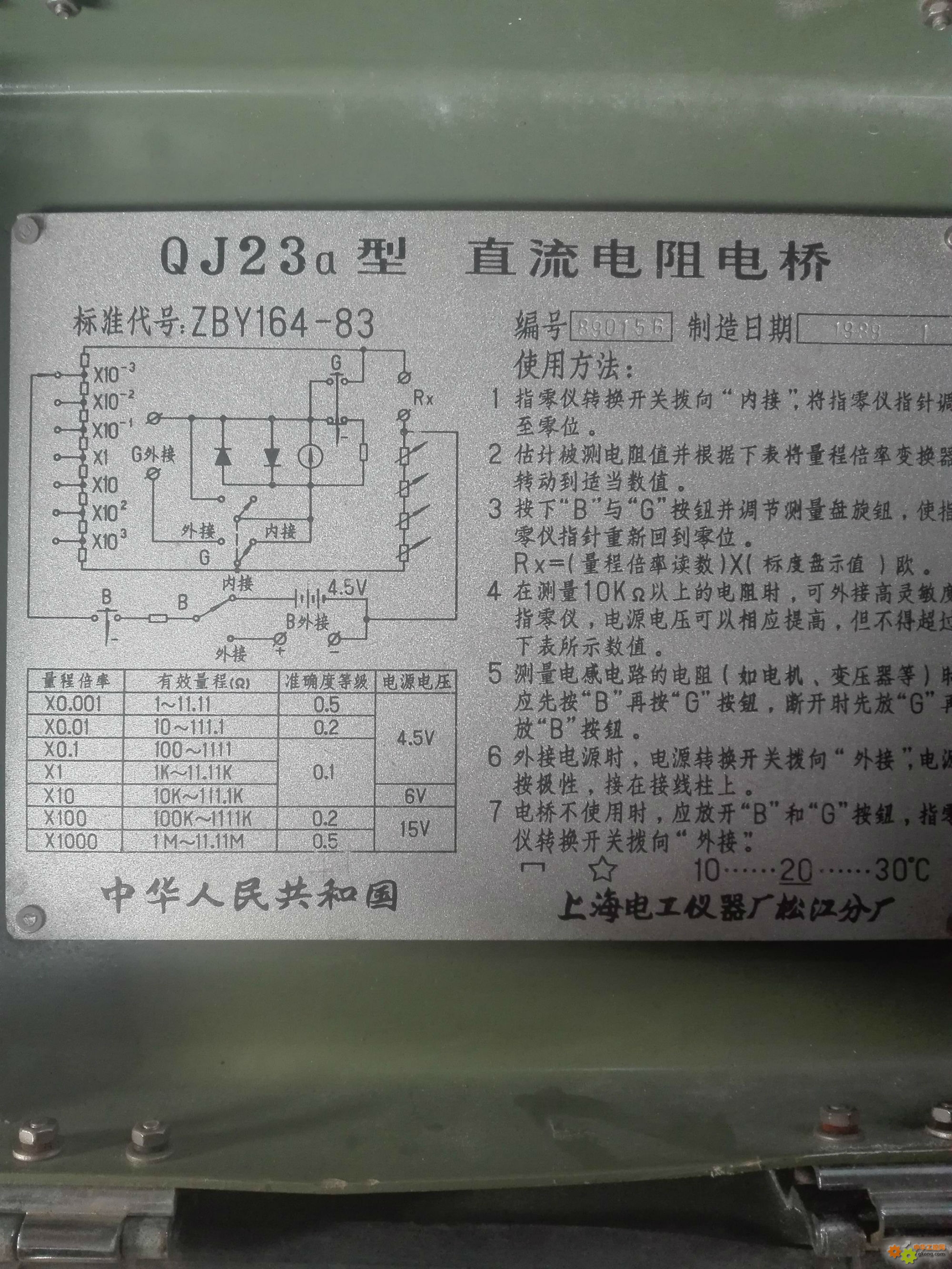

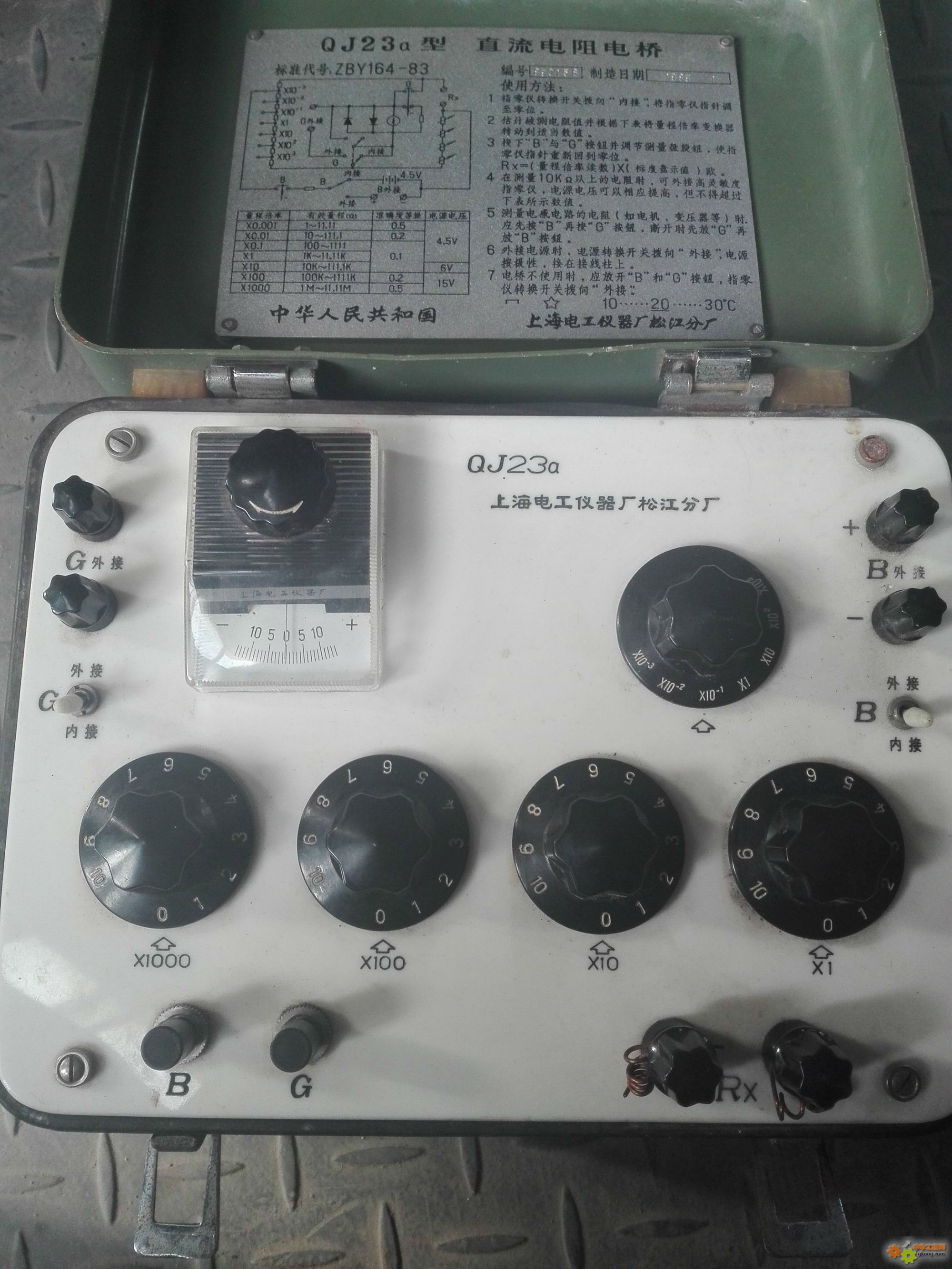

 干电工N多年,电桥只是知道但从来没有机会见到更别说使用了。大修期间厂家对一台1300KW10KV高压变频器升级改造,完毕后上电试车时报过电流(通过触摸屏看到电流100多,电机额定电流为87A),三两秒就保护停机。厂家再三查找均未找到原因,最后说是我们的高压电机有问题双方产生争执,在此情况下找到我来帮忙确定电机是否有问题。
 此电机为备用设备,已经一年多未用,所处环境良好,后级负载为风机。于是我们必须对电机进行检查以证明电机到底是否有问题。首先,用2500V兆欧表测量了电机的对地电阻,接近无穷大,没问题。然后就是测量三相绕组阻值,这么大的电机只能用电桥来测量了,于是便设法借来了电桥,对着使用说明现学现卖,通过多次测量,三相绕组阻值基本相同(精度为小数点后三位数)。基本确定电机是没有问题的。为了确切得到更多的证明,我要求他们上电再试一次,试机时在接线盒处挂了三个钳形电流表,监测三相电流值(变频器电流监测只是监测一相电流),开机发现三相电流平衡且数值与变频器显示电流严重不符(这样的监测方式只是一种参考并不准确但能够证明电机三相绕组是否存在匝间短路情况)。至此,更加证明了非电机原因。要求厂家继续检查变频器,看到结果厂家也不再坚持怀疑电机问题,最终查到了新升级的主板通讯存在问题,监测到的电流数值不正确,调整后上电试车正常。
 最后,主角登场,89年的产品,估计比坛里很多同行的年龄大吧。

光听说过, 没有见识过 !
今天开眼了。可惜没有全图,只是一个标签。

以下是引用chengzheng在2017/11/23 11:41:54的发言:
光听说过, 没有见识过 !
有全图的啊,或许图片卡没打开吧
