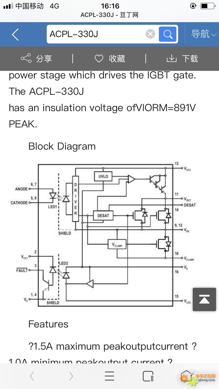

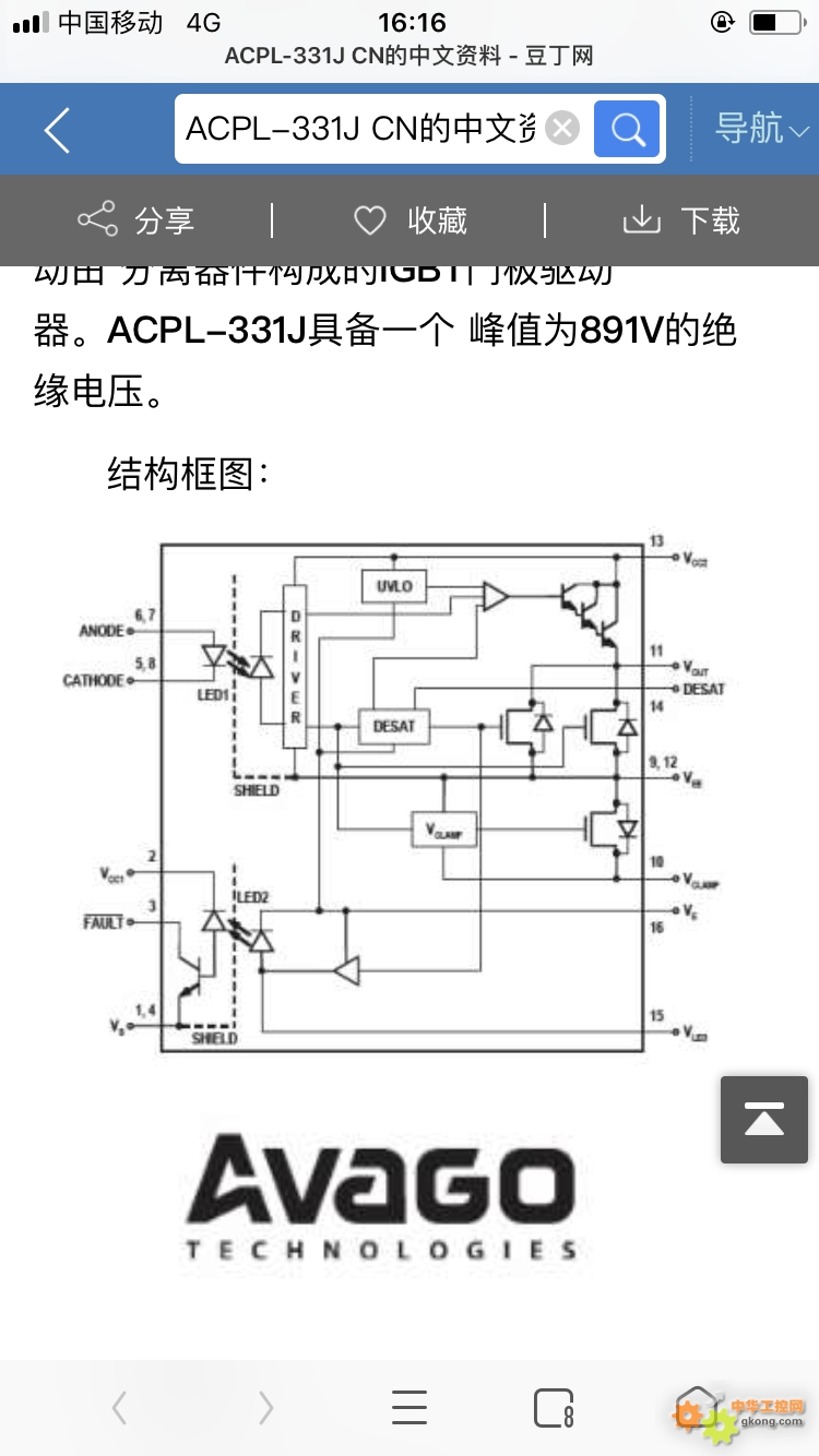

ACPL-330J可以和ACPL-331J代还吗

管脚完全一样,内电路原理完全一样。不知,隔离电压,反转频率,驱动电流。。。参数是否一样?
如果需要更换,最好三个一起换吧。
