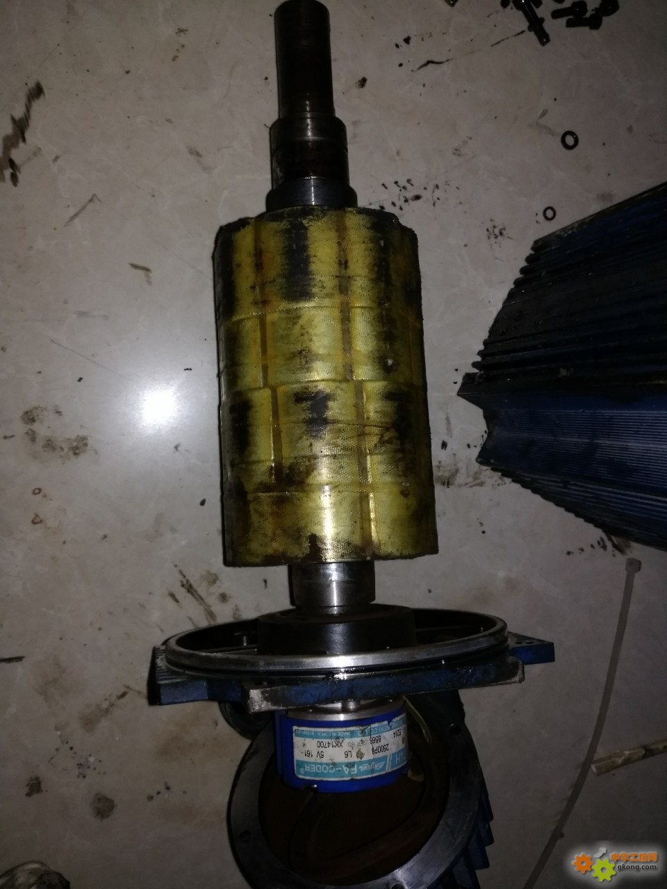

伺服电机轴承坏了,跟换

这个你千万要注意:伺服电机更换好需要不破坏编码器零位,否则需要调零

看样子编码器与电机轴没有分开,零位应该没有问题,不过在安装轴承时要当心,别震动过大,把编码器震坏了。

楼主换好了没有,效果怎么样?

这个难度系数蛮大,记得有位师傅说过,伺服要轻拿轻放,

技术活,编码器如果损坏了换就有难度了……

伺服电机拆卸,零点位置就要重新调整。

应当是知道或了解了其注意事项,应当是更换好了;
也见到过帖子介绍,需注意编码器零位。

看着像米格电机。没拆编码器就好办。我拆过几次,用驱动器调零。
