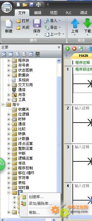

我用的是V2.1版本。右键选择“添加库”完成,如下图:
你的V2.3版本应该方法一样的吧!

谢谢  V2.3的和V2.1的不一样,我已经找到添加方法了,现以添加成功

我的系统是win7 64位旗舰版  网上找的GOST版 经过自己的优化。
安装SMART 200 V2.3  默认安装路径,没有任何更改。下载一个scale SMART的库(本论坛就有),然后把它放到C:\Program Files\Siemens\STEP 7-MicroWIN SMART\Standard Libs中,软件自动识别。再打开SMART编程软件就可以找到模拟量库了。我就是这么操作的成功了,也许有的朋友们因为安装路径或者系统原因这个方法不行,希望不要抱怨。
