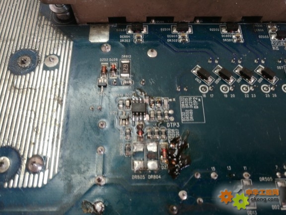

问问高手 R520 201的阻值多少

200欧姆

201就是200欧姆,这个错不了

200Ω。

200欧

201就是20后加一个零即200欧姆
