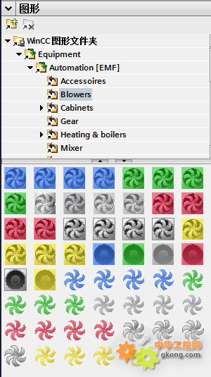

今天,QQ群里有人问本穷:TIA V14的WINCC如何让风扇旋转呢?俺也不会啊,原来的V7.3只要定时改变对象的角度就行了,但在V14里面,俺是死活都没找到从哪里改变对象的角度,直线可以、但组就不行。最后只好到西门子网站上找来了视频教程,看了好几遍,有了个模模糊糊的概念。小声的说:西门子的视频教程,做的也太那个了吧,关键的重点没有突出,让人看的很费解。然后本穷又试验了几下子,终于成功了。
关键字:图形库、图库列表。

不要说风扇就用旋转。用显示不显示就行了。
