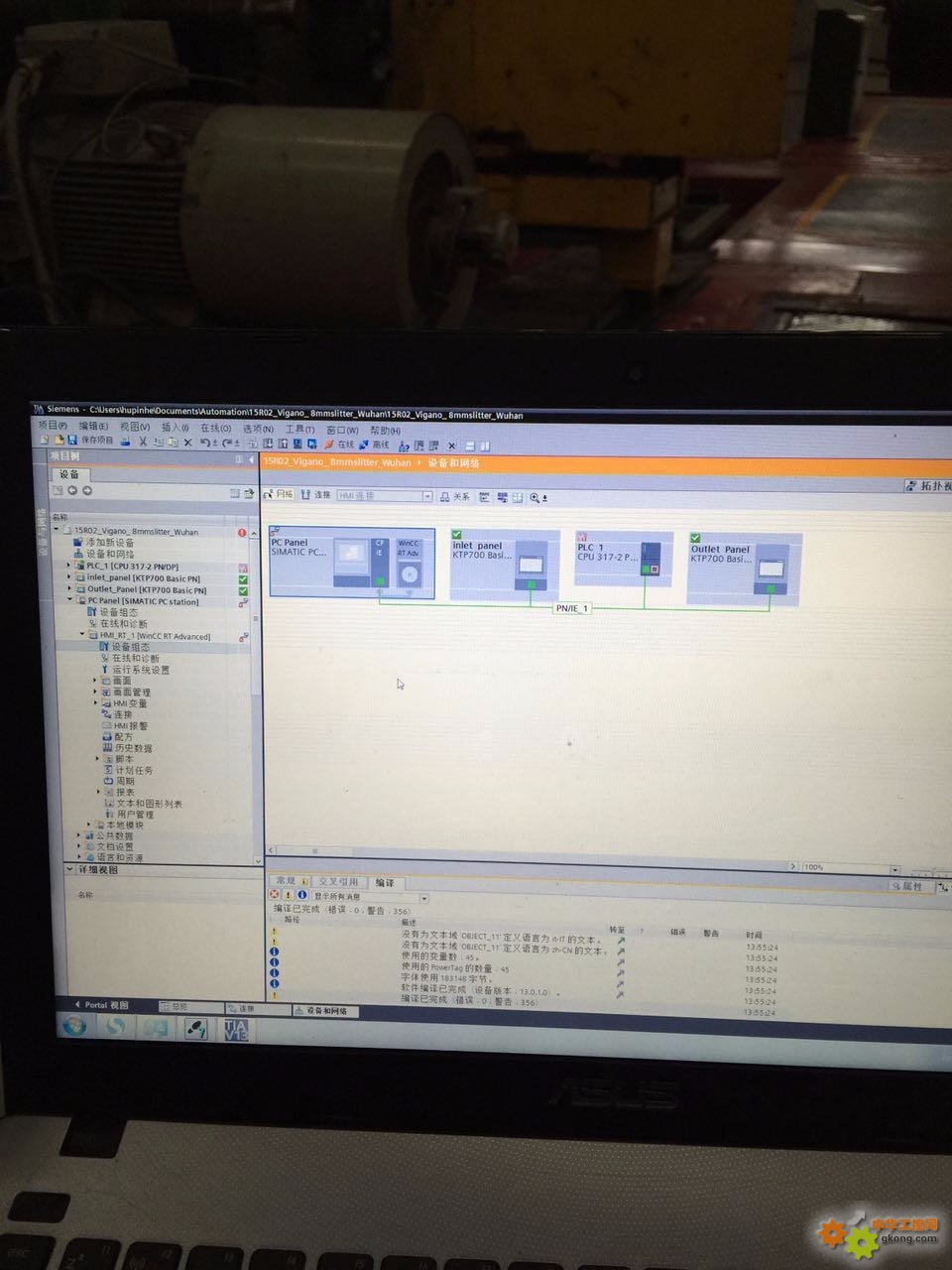

请假各位大侠,博途里面通过子网PN/IE_1连接的组态,其中KTP700、KTP900、还有PLC都可以连接通讯上,怎么simatic pc station连接不上,恳请知道一下谢谢!!!

检查一下通讯选项有没选择错误、
TCP/IP用本地电脑的网卡
