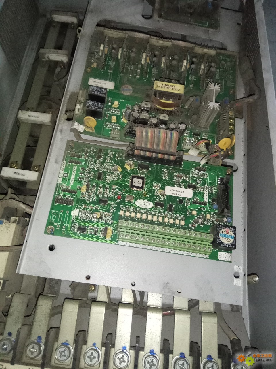

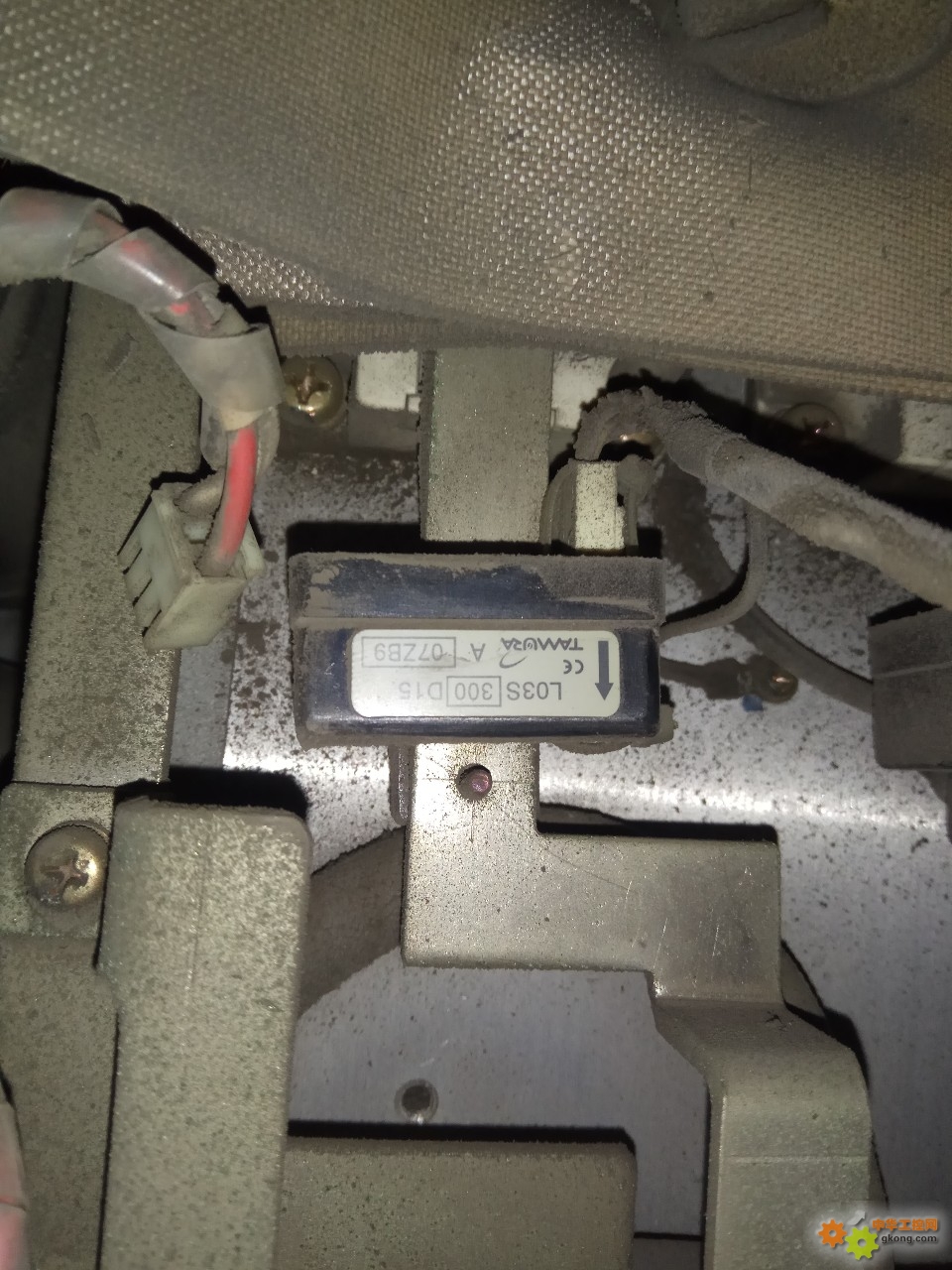

接手一台普传变频器7800 055F3.故障是OC-P!遂拔下霍耳检查,运行发现是耳坏了。另外,内部接触器和轴流风机声响很大,08年的机子。那么换掉轴流风机2 个和霍耳2 个,还有交流接触器。维修成功!

08年的机器其实电容也该换换了啊

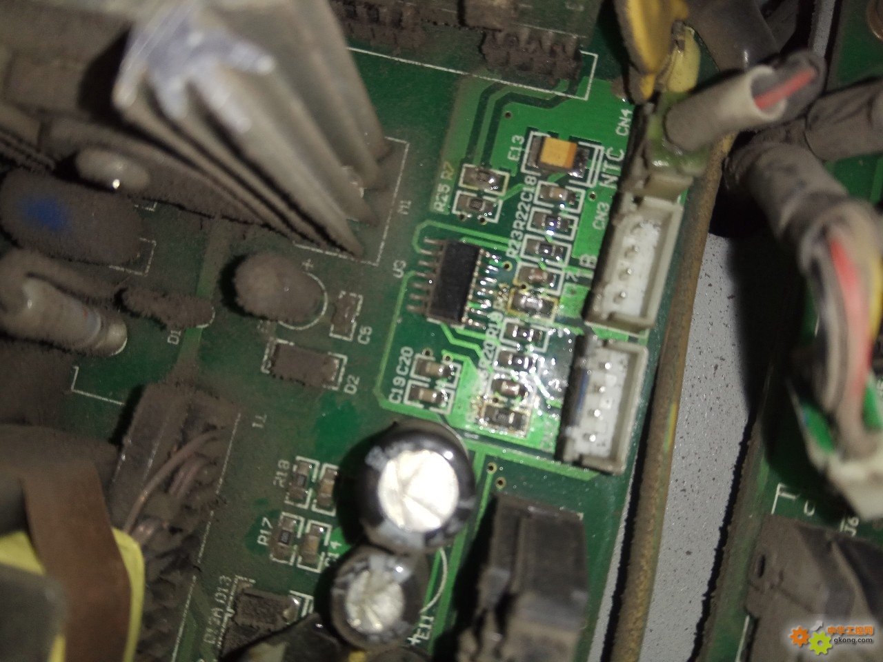

那么多灰尘,没清洁一下就交活了啊?

这板子该洗了。

已经清理了

吹干净了

问题不大,换板子成本太高了,清理干净了,

按说应该换电解,但是成本太高了就不修了。

客户都是愿意坏哪里修哪里的
