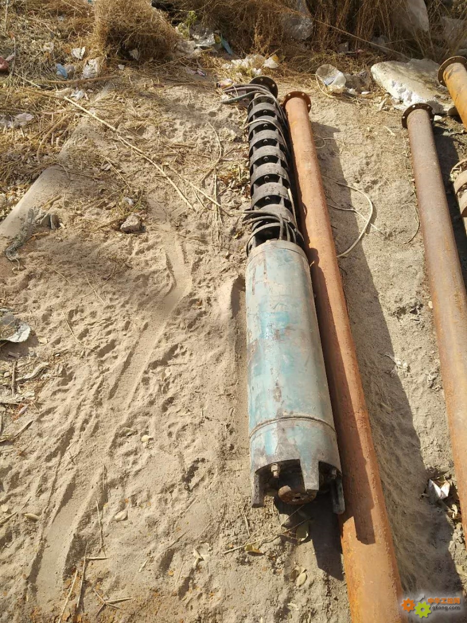

请教大家,现用三晶45KW的变频器 (鼓风机用的),拖动22KW 深井泵,有什么注意事项和改动?
距离超过80米,需要加电抗器吗? 如果不加会有什么后果呢?
如果加的话,需要加什么规格,型号的电抗器呢?

必须改动的是1:功率 2电流 3极数 4启动时间 剩下的看说明书,至于电抗器我还真不知道,问下一个高手

一般情况下,变频器距离电机超过50米,就必须增加输出电抗器了。但你这个45Kw变频器驱动22Kw电机,余量很大,所以才能够正常使用,否则变频器烧毁的可能性很大。

18.5KW的潜水泵,50HZ满档运行时的电流接近40A,
这是后面又更换了一台小点的用。
这个显示的电流偏大吗? 变频器负载线的漏电流能在
此配电箱上的电流表上显示出来吗?
这样大排拖小 能长期可靠工作吗?

漏电流如果能检测出来,当然可以显示。一般情况下,变频器距离电机超过50米(如果用屏蔽线是30米),就需要加输出电抗器。首钢在曹妃甸那个5500立方米的高炉,全部都是AB的PLC和变频器,就出现过这种问题,烧了好几台变频器。
