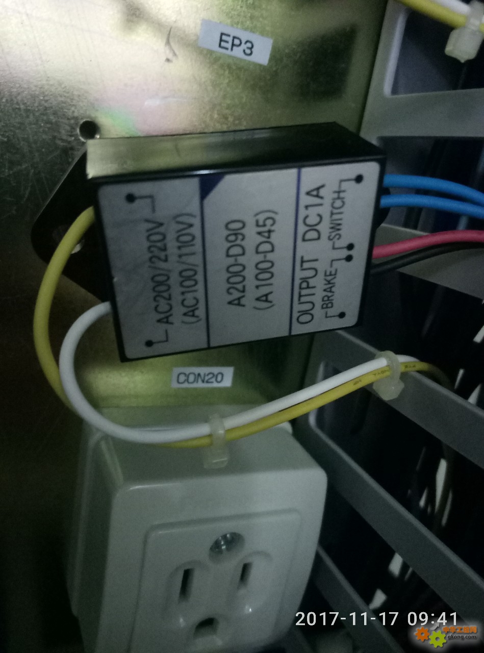

请教,这个是什么东东?

这个什么东东?能否多介绍一下?

貌似刹车控制单元

给电机直流刹车用的吧

电机刹车整流与控制单元。

电机刹车控制器

A200-D90似乎是型号,可以搜索看看;当然,有了前面的回复,则只是做个比对。

伺服刹车
A200-D90是型号
貌似日精有这个!

是三相感应电机

是三相感应电机
里面就是一个整流块,把220V整流供给刹车线圈。

刚开始不认识,最后上网查了一下,确实是电机刹车整流器。
