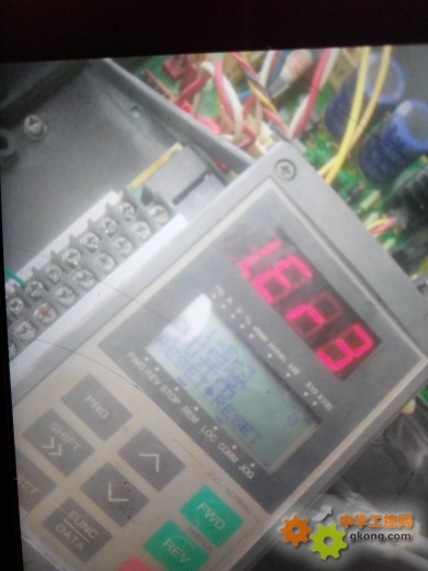

厂里的一台富士变频器,用着用着就跳故障,就会发出异响

报故障er2

跳er3和er4时变频器一直响

先检查 面板通信异常 键盘面板和控制部份传送出现错误时,保护动作。
如果不是,那么恭喜楼主
cpu板太累需要休息了!要更换cpu板吧!如果有能力自己修的例外!

CPU板降降温,看看

回复 #4楼 2958341947
大哥,我这是刚刚上的电
此帖发自论坛手机版

回复 #3楼 wenquan753
这机器的板子好像有点贵呀,
此帖发自论坛手机版

G11S/P11S的吧?面板换个先试一下;

板子贵没问题,维修费高就行,正所谓水涨船高,应该是主板坏了

ER2是面板通讯故障;
先换好的面板试,还是报就是主板问题
