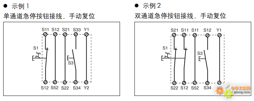

曾经在一台设备上,pilz安全继电器双通道回路,但就是不能正常工作。是接了两个按钮的双通道回路。
查找所有的继电器回路,元件,端子都没有解决问题,现场电路和图纸完全一致。
后来~~~~~~
冷静想一想~~~

最后找出Pilz的说明书后,参考标准电路和图纸上一核对~~~
我了个去的~~~
图纸上的电路根本就不是说明书正确电路,,,
设计把原先双通道回路的是按单通道回路,然后对称画出来的。
但这并不是正确的双通道回路。

调试中,可能会遇到各种各样的问题;解决的方法通常有,从原理上分析、对照典型电路图、对照说明书示例图等。
至于一下子理解不了的现象,维修中也可遇到。
