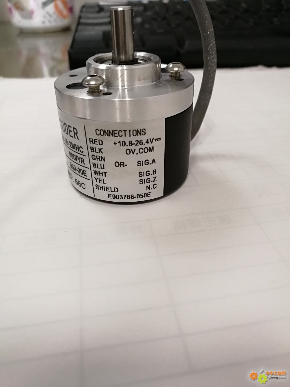

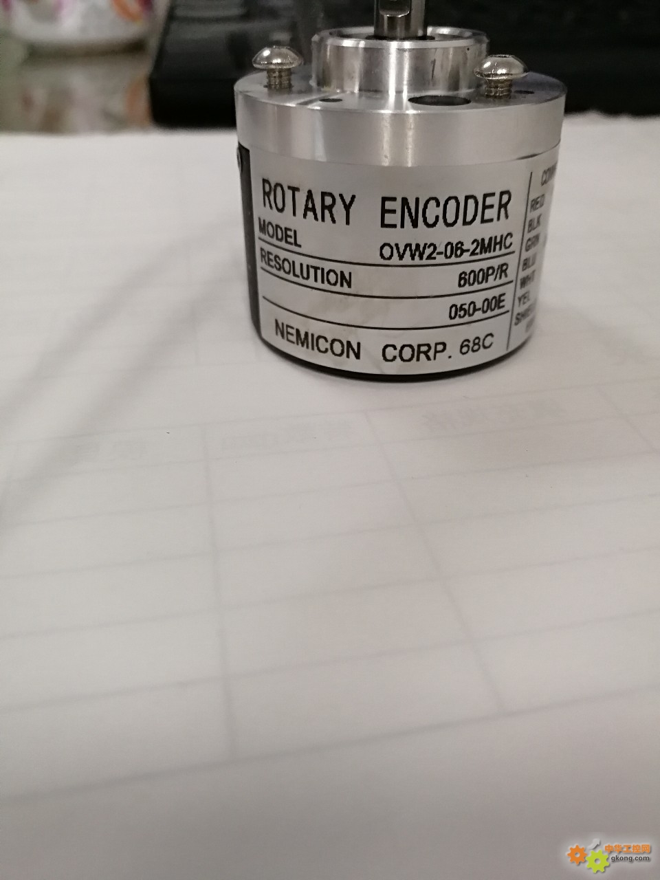

请问师傅们这个日本内密控编码器怎样看是增量式还是绝对式

增量式;

看信号接线是A、B、Z,就是增量脉冲型的,600脉冲的

绝对的7根线?

呵呵;绝对值多的十几根线;8位256P/R的也有11根;

哪位@Q先生自豪的绝对编码器就没有多少线----通讯型/模拟型
