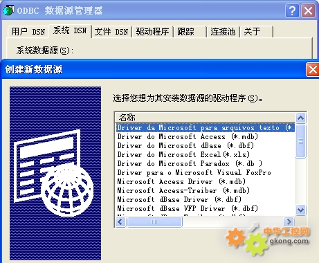

具体问题如下:
消防主机生成的数据库类型()Microsoft Access Database (.mdb))文件,如何让该数据库里面的内容实时显示到组态王上面?(建立ODBC我只能手动查询到里面记录),请指点,万分感谢。

我猜测可能需要联系亚控公司对组态王进行二次开发,或者开放部分软件的源代码给你自己搞。因为组态王的画面数据部分,大都是通过对底层的工控部件的硬件进行通讯而获得的。

这个比较困难,既然你想实时显示,你的数据库想必也一定是实时的,显示到组态王难度很大,亚控应该也不会理你,当然你要是大客户就另说,建议你编写第三方软件,进行数据实时显示。

我有个方法可以实时读取并显示,不过目测楼主应该已经放弃了。----在命令语言中,将读取accesss数据库的命令语言放在“运行时“”,然后在右上方设置循环周期,圆满解决。
