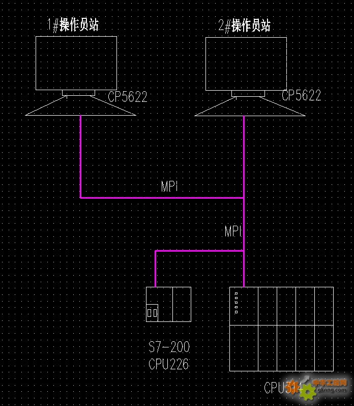

不能同时通讯吧

MPI同时通讯2台PLC吗?1、PLC有足够接口吗?三条线如何T型接法,有专用接头吗?2、同时与2台上位操作台通讯?明显行不通。多台PLC、主从系统、多层网络结构光用MPI是行不通的。多看看西门子的资料就知道该如何架构。

不可以并线的  要菊花链形式

改用以太网总线方便,加以太网模块,用5口的工业级交换机。

profibus DP是首选吧,都是西门子的

理论上是可以的,实际操作中需要注意你的S7-200的版本,早期的S7-200并不支持MPI从站的。
配备CP5622的PC作为一类主站,S7-300作为2类主站,S7-200只能作为从站。
回答:MPI作为多主站系统当然支持多个PLC。
    西门子的DP通讯接头上可以接输入输出的。
    显然您的西门子资料看少了。
不可以并线的  要菊花链形式
回答:需要去看一下西门子总线连接器的相关资料。

人家问的图上这样能行得通吗?OK?还那么多废话。

不好意思,我讲话太客气了,你并非资料看少了,而是水平弱爆了。
