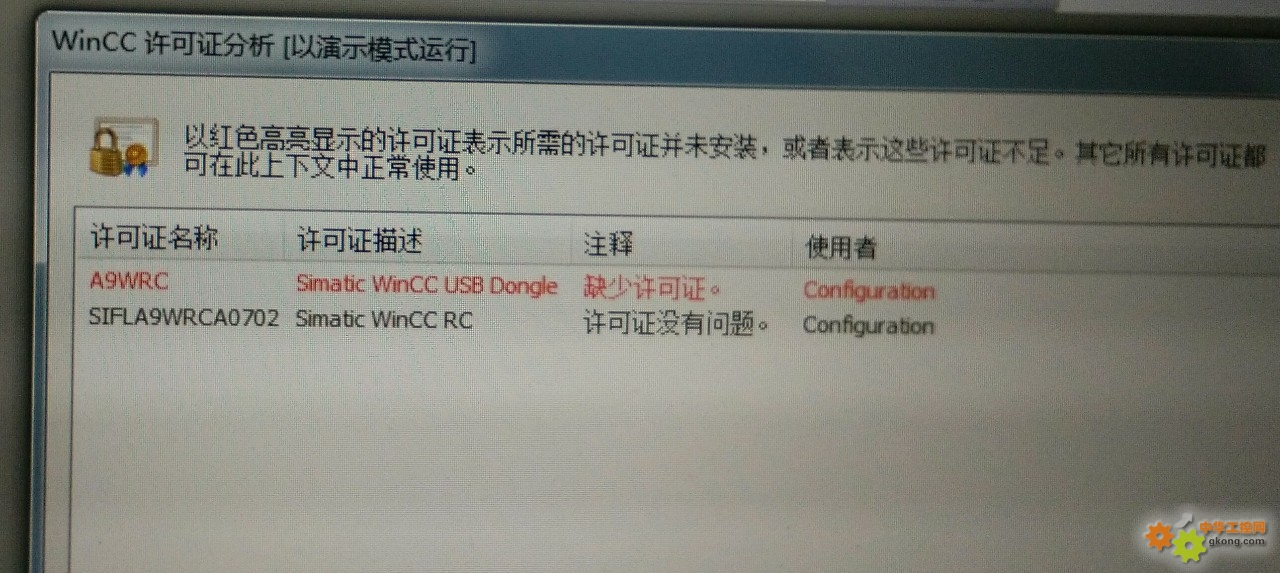

项目打开后,经常有USb dogle报警框弹出来,点框内帮助见下图,怎么解决不让框弹出来?有大神帮忙吗?

没有安装授权呀,去找一下相关的授权做一下授权。

买个正版,这样就不会跳了。
个人么这个软件也没有用,试用版用用就可以了,只不过不能用外部变量,要验证逻辑么也不需要用外部变量。
企业么连软件都买不起的还指望给个人大的发展?早跳槽早得益。
HAVE FUN!

没有授权!

下载lisense manager,授权。
