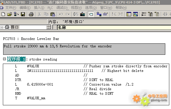

如果#VALUE是整数500 语句表意思就是500÷0.6415取整数,那么2#111111111 什么意思什么作用

2进制数据应该有32位,0~31人家上门写了1,最高位是0,做了一个与操作,与操作特点遇0出0,不是等于不管最高位符号位了么,人家注释Highest bit delete删除最高位不是解释的非常到位么,唯一人家没有做到的是高估了看程序人的水平了,虽然人家觉得已经注释的非常详细了,但是没有想到看程序的水平如此之低啊。

直接做VALUE除0.6415取整,不加2#不行吗,谢谢,新人能学到东西就行,可以埋汰我

人家不是加2#,那是与操作,这样做相当于VALUE取绝对值。
