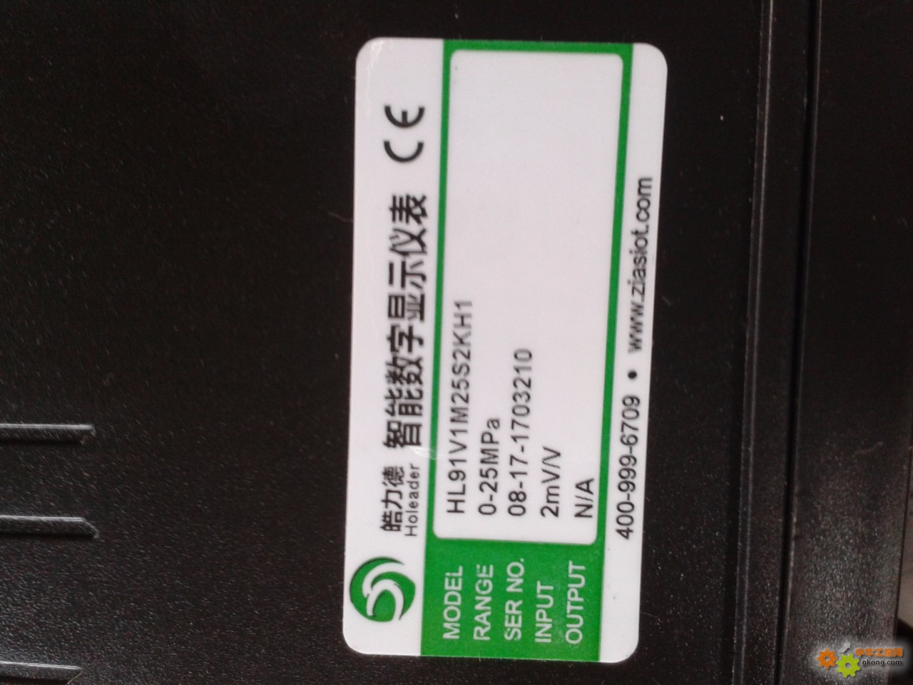

一台设备,安装了一个压力传感器,输出的是2mV/V,这个输出输入到一台数显仪,数显仪的模拟量输出0-10V到一台变频器,变频器控制一个电机的转速。
控制方式是压力越大,电机转速越慢;压力越小,电机转速越快。
这个控制应该怎么做?是在数显仪里,还是在变频器里面做这种反控制?
请高手指点一下,谢谢!!!
压力传感器和数显仪见图:

这个可以直接在变频器做控制,只是选用反比例控制即可(例如供水就是反比例,水压越高就降频,水压变低就升频)

如果数字仪有PID调节功能,则可用其进行控制,否则可用变频器带有的PID功能进行控制。你所说的反控制,实际上就是控制系统正、反作用的选择问题,仪表及变频器都有这一选项的。

传感器供电电压10V,传感器灵敏度2mV/V,智能数字仪表要和传感器连接,然后与智能数字仪表与变频器通讯,把传感器的信号变换成0-100%的标量在变频器里做PID控制。
这个应用,一点都不复杂。
