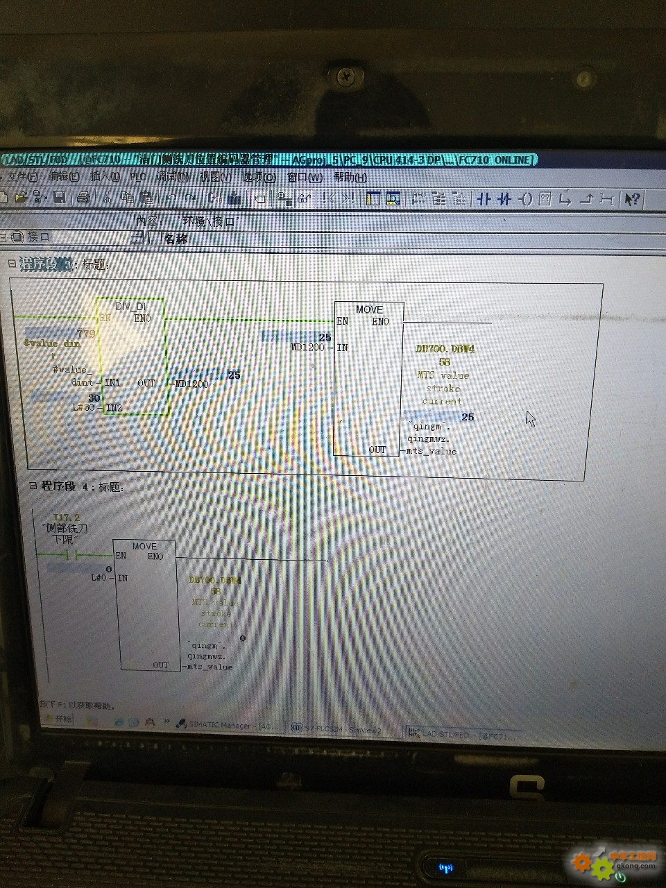

同时给db700.dbw458赋值,最终以哪个为准。

这是二个不同的存储器
不存在“同时”的问题
程序的执行过程是从上往下,自左向右,因此最终结果以最后一次赋值为准。

都是db700.dbw458 怎么是不同存储器呢

db700.dbw458是一个地址?
谁家的PLC?
抱歉,图片太费眼睛~没看

最后赋值的有效
