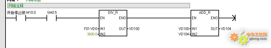

这个流量累积的不正确,但是也说不上来哪里有问题,例如5L/H的瞬时流量,30S就累积到5L了,请高手指教

这个还是用中断比较好

发表于:2017/11/12 6:15:08
quzhouzxyu
在
2017/11/11 16:46:29
你应该使用边沿触发,否则每次接通半秒要累加多少。

你用上升沿啊 要不然每次接通0.5秒......

呵呵!边沿触发,累加,要求精度的话就要小于100Ms,不考虑精度用每秒上下沿!
