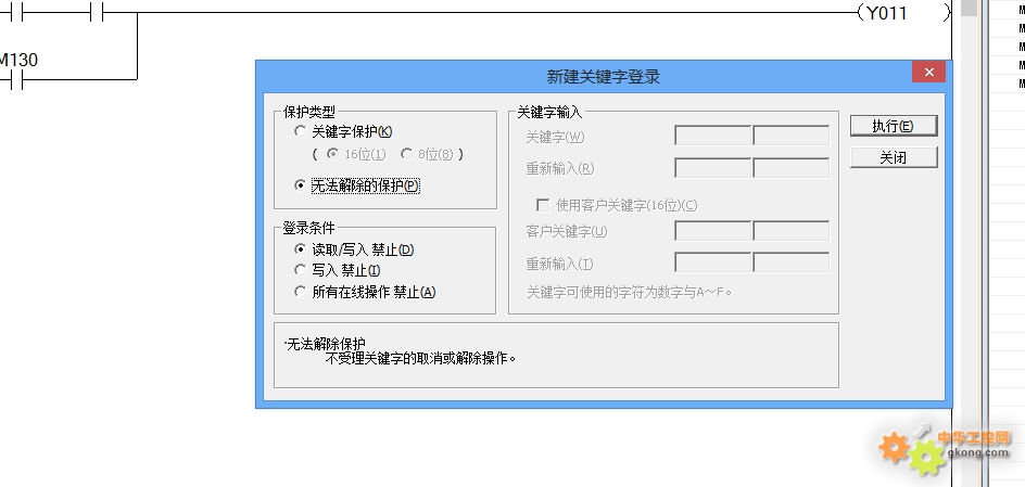

如上图所示,这个选项选择后写入PLC后,PLC就变得再无法读取了吗?
还有没有方法解除这个保护?

可以将PLC做整个清除,所有内容清除掉,相当于初始化。

这个好像没有什么办法解除,这个功能是为了保护文件安全而设置,不能上传,下载必须清空PLC内存!

不要里面的程序,就直接清除内存;
