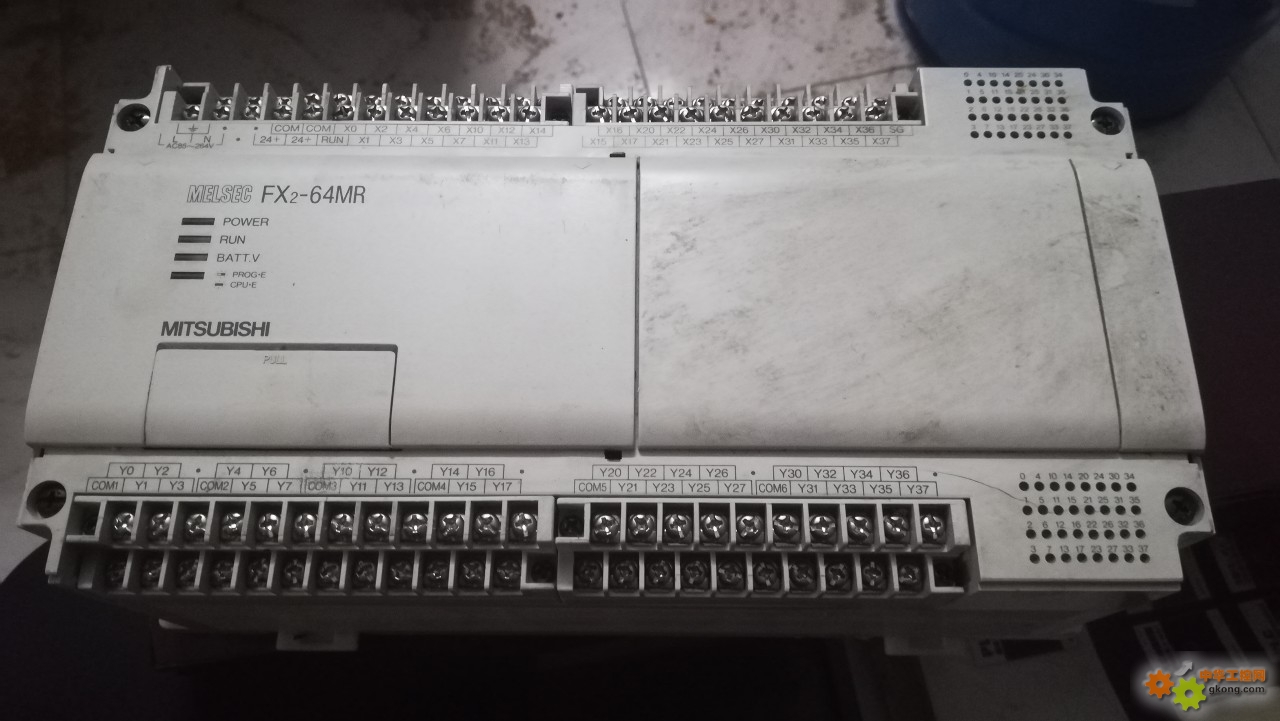

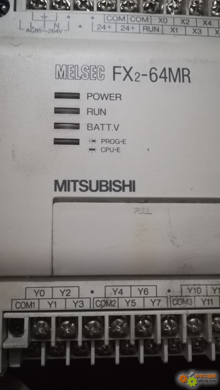

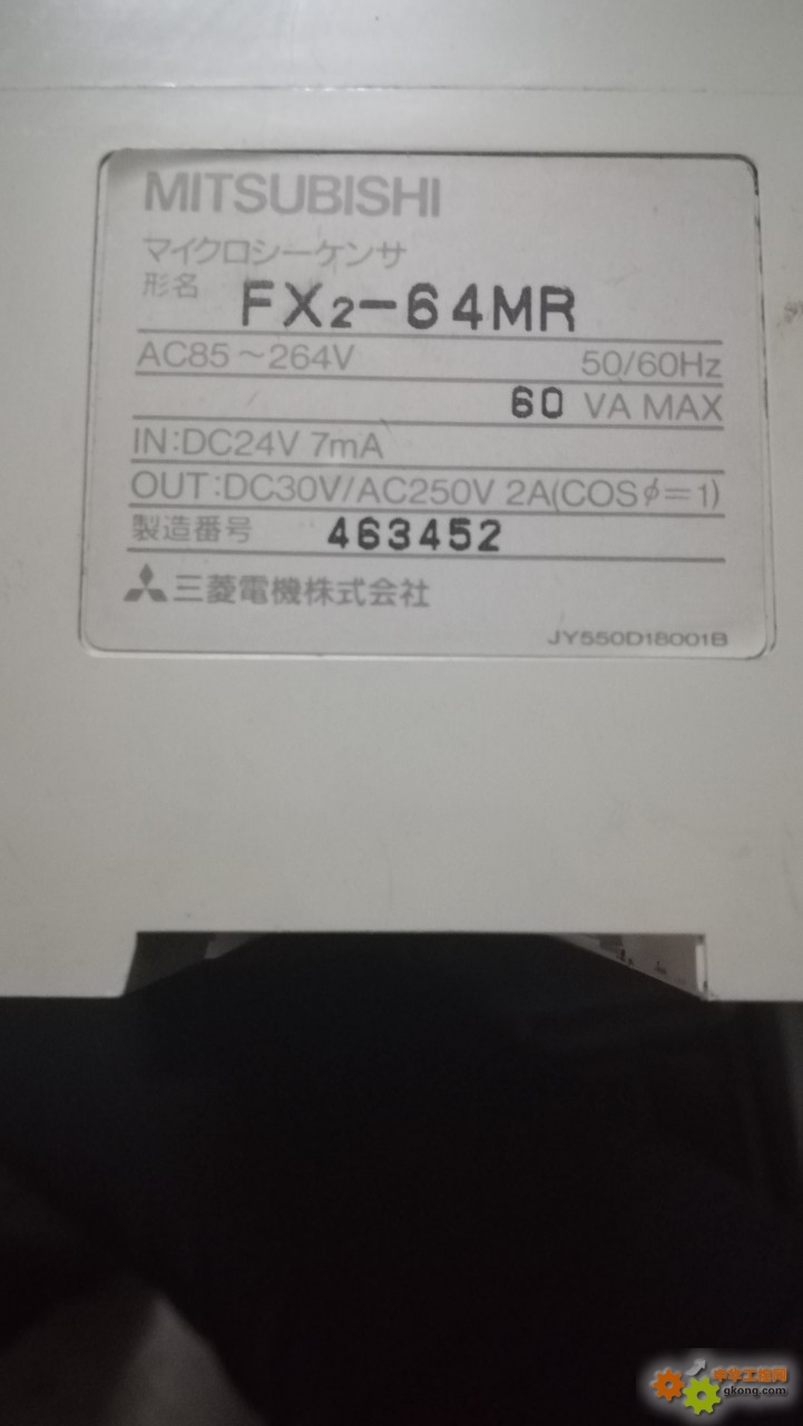

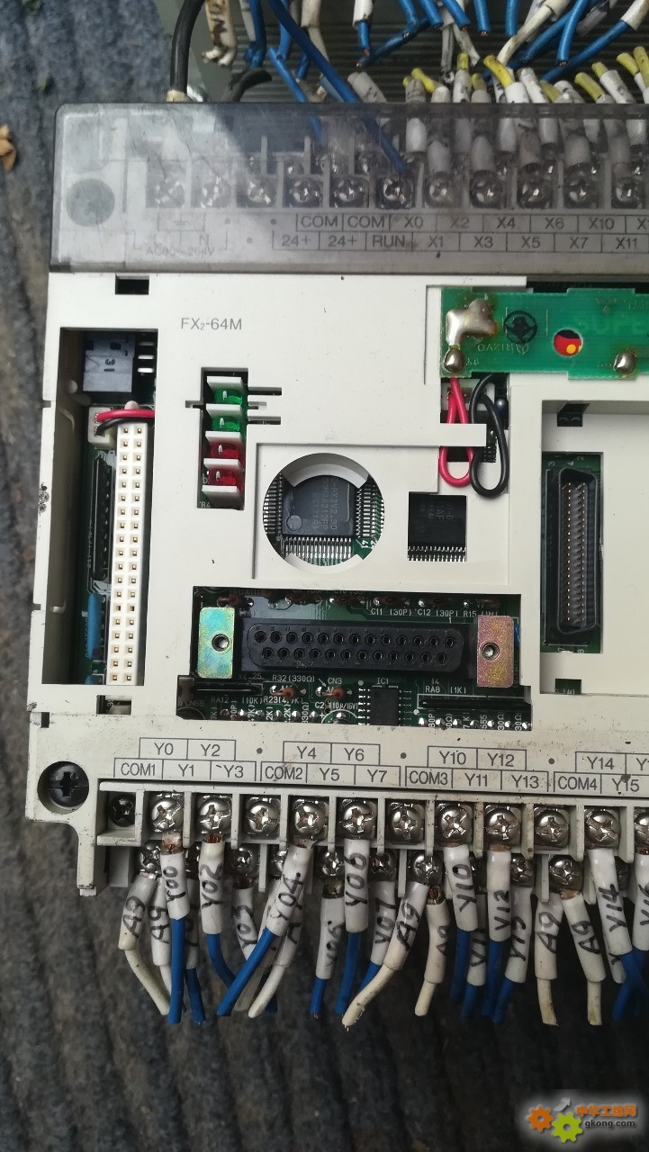

今天花了一天的时间到旧设备回收市场淘宝去了,看到了这东西,可奇怪的是我知道有FX2N系列的咋还有FX2的哪?
不会是假的吧,还有好几个插槽都是干嘛用的,哪位师傅给指点下,谢谢

不是假的,确实有FX2的,接口是插存储卡的和编程接口。

呵呵,年纪大一点而已,用来做一般的控制还是没压力的,不过那个数据线就不知道某宝有没有了

三菱早期的型号,编程口是25针的422口,也就是SC-09电缆断开那一端的接口。
