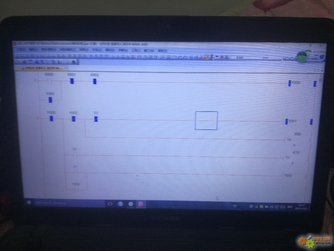

各位师傅,我编的电机星角启动程序,可是定时器线圈T0不得电啊!请师傅们指教一下。

这图发的看不清楚啊。

看着像两个T0呢?

我也看到好像T0自己的常开点驱动自己了——而且双线圈

浪费,星三角启动就用不了PLC。一个延时继电器,和两个中间继电器,即可

好像程序中出现了一个T接点,是不是其中一个T0线圈是笔误;
当有两个T0线圈时,相互间会有影响。

程序里使用了两个T0吗?看着像,看的不清楚

用截图的上传图片,看不清
