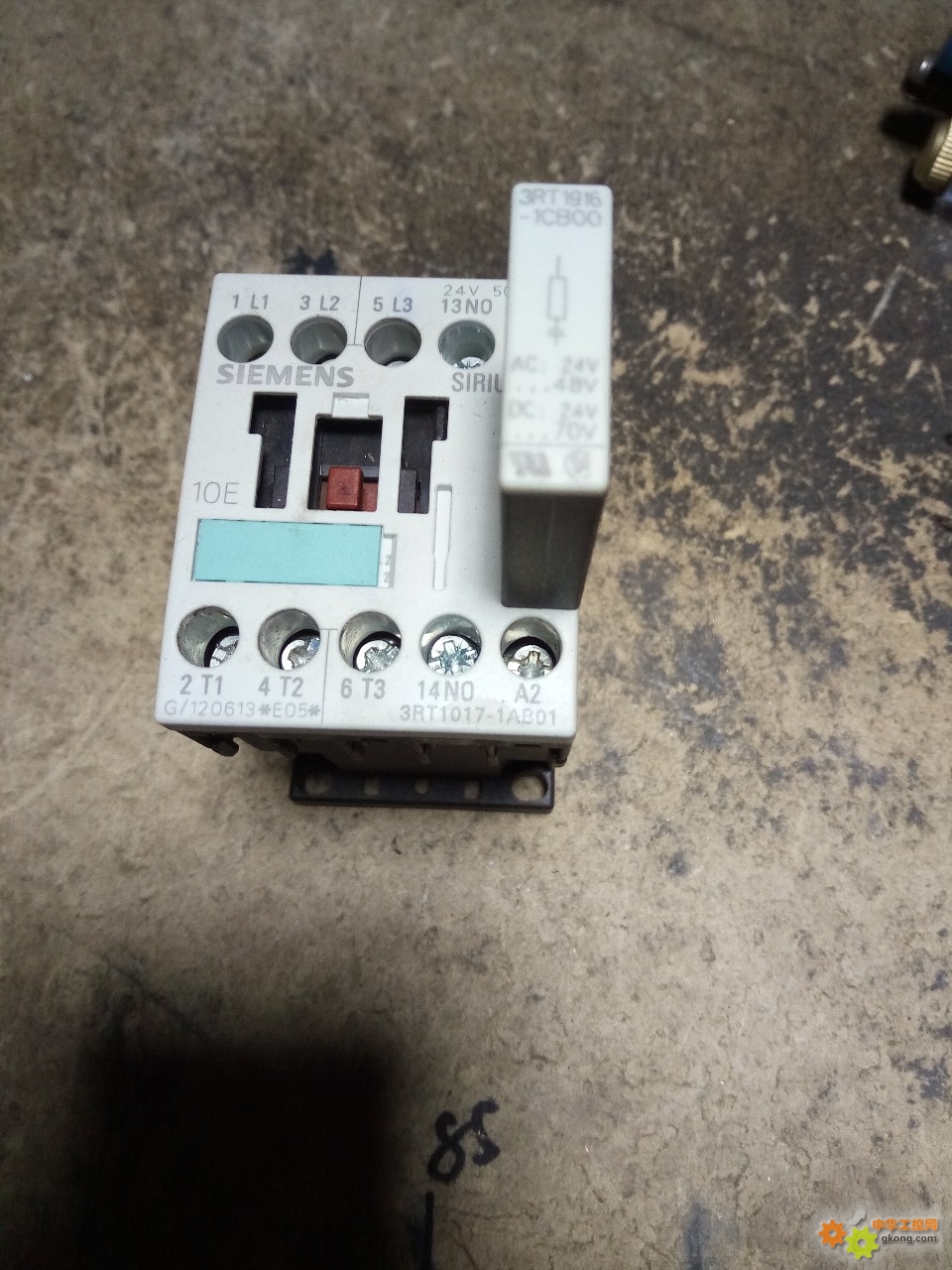

如图,西门子接触器上面插的是接触器线圈的阻容吸收器吗?没用过,在进口机器上看到的……

不是,应该是辅助触点块,西门子接触器很贵啊,能用这样的接触器的,都是土豪。楼主单位很好啊
是的,两脚插拔式的阻容吸收器!

好东西,是阻容吸收。

看图片一个电阻一个电容符号,应该是阻容吸收器,我们国内一般设备上都没采用,师傅们你们做的设备上都加了吗?

我们设备上都没有的。

是为触电灭弧装置

在电感负载开关元器件加阻容吸收是为了抑制开关瞬间的电压突变。减小因为开关动作导致对周边电源的干扰。这是一种规范的应用。国内嫌麻烦或嫌增加储成本,都不采用。自己正常就行了,周围爱谁谁。

原来如此,还以为都没有必要加

阻容消弧器,直流线圈的是二极管,可以直接插拔的,很方便。
