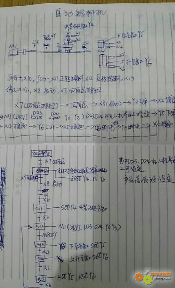

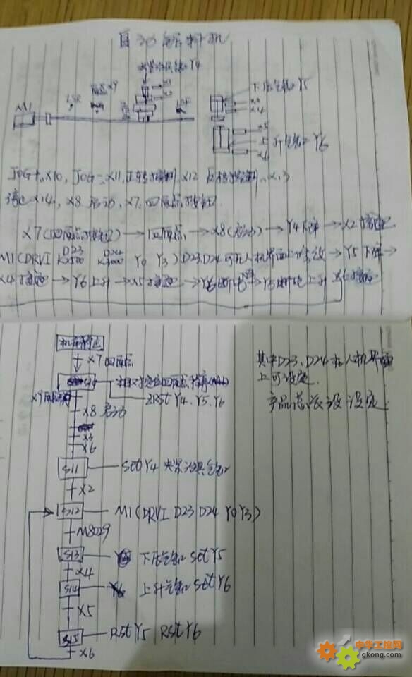

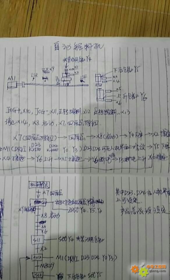

如图所示,X8 写了,改为X17为启动,这个程序除去回原点部分,在自动送料时,装上产品,Y4气缸夹住工件,X2检测到信号,M1伺服电机向前运行一段距离(D23 D24在屏上设定速度与脉冲个数),到位后,Y5气缸压住工件,X4为下压气缸检测到位,然后气缸Y6带动电机旋转的锯片上升至X5传感器点亮后,Y6气缸带动电机下降,Y6下降检测灯亮时,Y5气缸上升到X3灯亮后,伺服电机M1又往前行一段距离(D23 D24在屏上设定速度与脉冲个数),到位后,Y5气缸压住工件,X4为下压气缸检测到位,然后气缸Y6带动电机旋转的锯片上升至X5传感器点亮后,Y6气缸带动电机下降,Y6下降检测灯亮时,Y5气缸上升到X3灯亮后,伺服电机M1又往前行一段距离(D23 D24在屏上设定速度与脉冲个数)…………一直循环直到产品切完

请问这个程序的一部分可以这么写吗?

回原点可以单独些一段程序。

是的,我是想把回原点单独做个与这些不相关联,但上面这个程序可以这么写吗?

用方便指令IST

。。。好乱的感觉。。。
做个表格好看点把

按照你的动作流程写就没毛病

这个,现在还用手写证明楼主是真心学习了

是的,可以用软件写程序仿真试试呗
