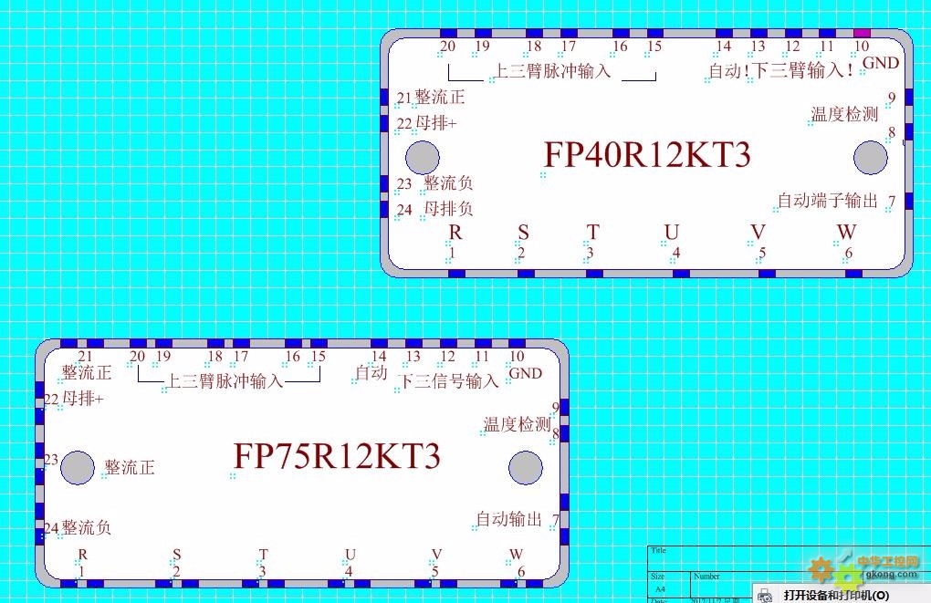

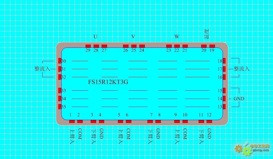

我利用业余时间绘制三种一体化IGBT剖面图,是为了增加印象,有错误的地方大家批评指证!

楼主用什么软件画的图,完全正确,很专业,辛苦了

我用的是AD17电子电路软件,也是不太熟练。这一体化IGBT以前概念也模糊,所以仔细研究了一下。希望对大家有用。错误难免。

后面图应该有一个整流负,制动不是自动

24是整流负

完善一下
