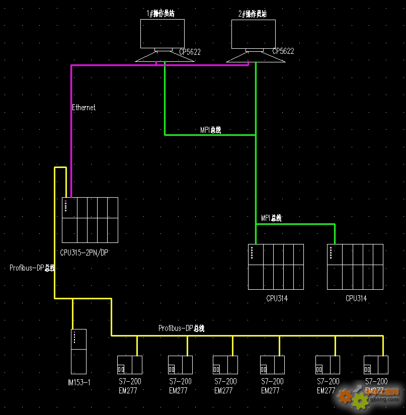

请教各位前辈,这种的网络架构行得通吗?

在
2017/11/5 8:48:12
请教各位前辈,这种的网络架构行得通吗?
少了一个交换机。

回复 #1楼 cvlsam
哦,对的。价格交换机没问题了吧?

回复 #1楼 cvlsam
兄弟,这个CPU是2个网口的啊,不需要加交换机了

MPI支持多主站,没有问题,不过交换机俺支持加一个:你拿个笔记本过去连接不就方便了吗?

回复 #3楼 quzhouzxyu
紫色线到2个操作站怎么接?

回复 #5楼 wenquan753
CPU有2个PN口,所以是2条紫色线

CPU有2个PN口,所以是2条紫色线
西门子中,DP线画成紫色的,网线画成绿色的,因为西门子的DP线本色就是紫色的,网线西门子是绿色的。
另外,图中有2个操作员站,那么工程师站在何处?

回复 #7楼 fujifa
操作员站兼工程师站

实现起来应该没有问题。
